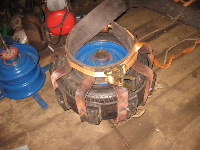

oleg 54 писал(а):
ПОМОР29ру писал(а):Здравствуй Олег! Вот и подходит у меня к концу подготовка траков мтз к установке на ленту (все размеры снял с твоей фото под уазовские колеса 235х75 R 15). Вопрос вот в чем диаметр звезды у меня получается 532мм умножаем на 3,14 и делим на 9 зубьев получается шаг на звезде 185,6мм а на прямой гусе какой шаг должен быть????????????????? под эту звезду. Подскажи пожалуйста!
Это ты сам должен выяснить - бери звезду (накаченную до рабочего давления , не меньше 2,5 очей) и прикладывай к ней траки - как будто гусеница огибает их , но без ленты , затем стяни их покрепче чем-нибудь равномерно с обоих сторон звезды , возьми кусок от ленты которую будешь ставить , и вклади во внутрь плечей от траков , как можно плотнее , затем наметь отверстия от всех траков на ленту , вытащи и распреми её , от получившегося расстояния между отверстиями от каждого трака отними 1,5 - 2 мм. , это и будет шаг твоей гусеницы .
Просверли отверстия и собери фрагмент на несколько траков , приложи к звезде (обернув её) , и посмотри что получилось .
Шаг гусеницы должен получится чуток меньше шага звезды , он компенсируется натяжкой гусеницы на месте , нагрузкой при движении и естественным растяжением лент .
Другой формулы я не знаю к этим тракам :oops: :)

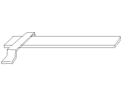

Обязательно перед вычислением шага, нужно сделать шаблон и положить на него траки. Т.е взять доску, выставить ее на высоту трака и положить на неё траки. Дело в том , что все траки разные по высоте. нужно на шаблоне подогнать траки прокладками из транспортёрной ленты одинаковую высоту. И уже после этого моделировать на звезде с подбором шага.
