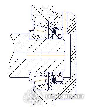

Стаканыч писал(а):Крафтов
Вот так:
Идея отличная, только не по внутреннему а по внешнему уплотнить, отверстие в валу тогда можно сделать и по меньше, и в 20 не сильно ослабит.
Кстати; поскольку кромка уплотнения омывается маслом то с небольшими вариациями можно использовать воротниковые пневматические и гидравлические манжеты, кольца круглого и прямоугольного сечения, фактически давление будет ограничено до 100-320 атм, думаю для подкачки хватит. :))) :))) :)))

Стаканыч
Сообщения: 1050
Зарегистрирован: 08 ноя 2008, 09:02
Откуда: Усть-Илимск
Сообщение Стаканыч »
shum d
Дмитрий,можно и так,только один момент возникает в твоем варианте-есть застойная зона,в которой конденсат будет замерзать.В моем варианте все продувается полным сечением до самой камеры.
Крафтов
Сообщения: 490
Зарегистрирован: 19 окт 2008, 12:00
Откуда: Барнаул
Сообщение Крафтов »
Теперь не кто не поверит, сам только вспомнил, схожую схему покачки через заднюю часть, я хотел применить, но на чертёжике изначальном не указано, тогда я не сам чертил на компе, на кульмане, а брат перерисовывал. Так что покалякал на черновике и в мусорку выкинул и снова повторюсь, потомучто послушал совет не ставить маленькие сальники. А так бы на опытных уже применил бы. Только малость по другому я колякал, как Стаканыч, только из за отсутствия задней крышки, Г -образная трубка входила в вал , а что бы сальники не разбило, стояли два подшипничка перед и за сальниками с внутренним по трубке, но отбросив не дороботав. Схемку скинул, память освежить, как начиналось, если кто то рискнёт повторить, используйте только как схему, я многое изменил и корпус большеват , суппорт не встанет. Да и вместо передней ступицы ВАЗ2121, как на схемке , на ведомую использовал, как говорил, Газ 24, а так если ума хватит соосно сделать или есть возможность расточки, схема рабочая и надёжная, если цепи дорогущие брать. Правда бюджет....зря на Ящерицу дулись, не дорого у него, тут для себя сам за такие деньги собираешь. Но для лёгкого пневмахода, из подручного как я на опытных, можно более менее бюджетно сделать, но не для кого то.

shum d
Модератор Справочного раздела
Сообщения: 3976
Откуда: Свердловская обл.
Сообщение shum d »
Стаканыч писал(а):shum d
Возможно, хотя не думаю что скажется, с другой стороны можно завести воздух и с низу, вариантов масса, дело вкуса. Хотя конденсат не спросит где замерзнуть, его важнее не пустить чем с ним бороться.
