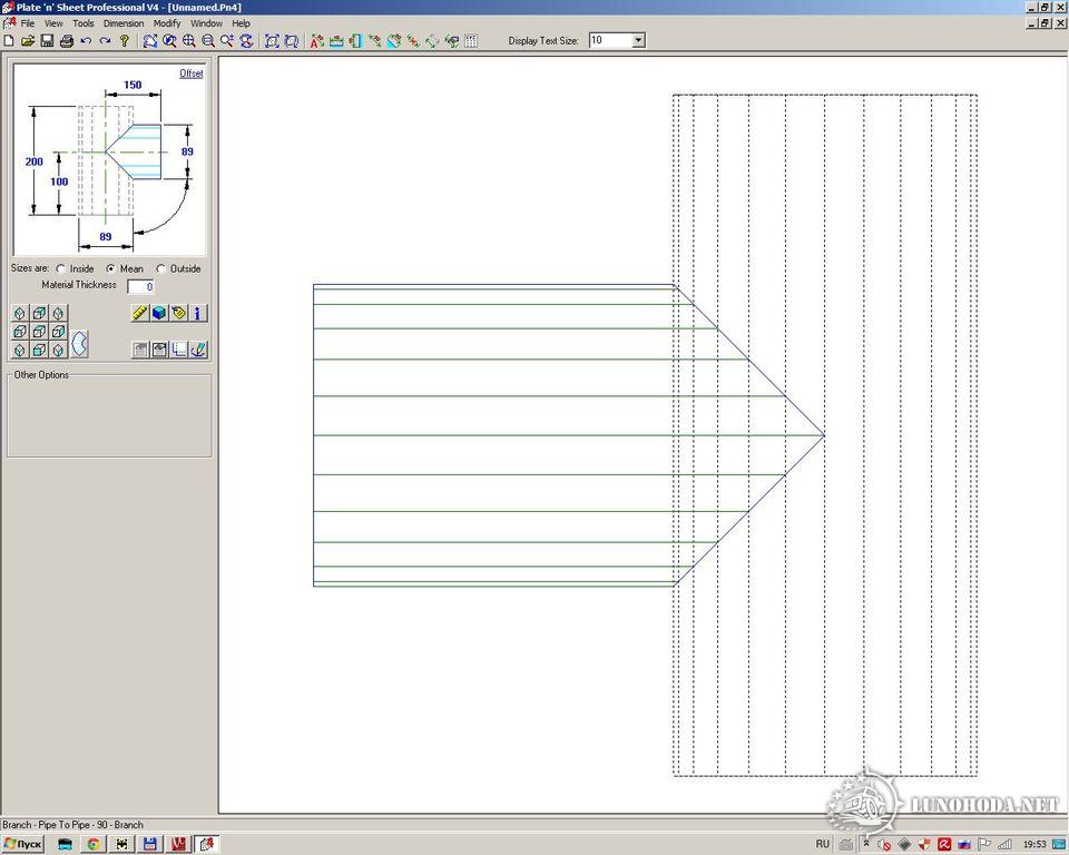

Речь идет о том, что при сопряжении под углом 90 градусов двух труб одинакового диаметра при условии, что оси труб лежат на одной плоскости, линии сопряжения труб лежат в двух плоскостях, которые в свою очередь пересекаются под углом 90 градусов (см. рисунок).
В теории все выглядит замечательно. На практике требуется жесткое крепление трубы и станок с диаметром фрезы не менее 250 мм.
В производственных масштабах технология резки труб для сварки получается очень простой. В условиях гаражной технологии, если нет доступа к серьезному станочному оборудованию, намного разумней пользоваться выкройками.

Вчера делал такое соединение с помощью обычной болгарки без всяких выкроек и станков. Мне неудобно с телефона выкладывать фото. Могу скинуть кому-нибудь на почту. Как я говорил для соединения нужно сделать два реза болгаркой и доработать болгаркой кромку. И ничего сложного в этом нет.

Этот прием можно применять не только в случае пересечения осей труб под углом 90 градусов, но и при других углах, но это немного посложнее. Главное чтобы трубы были равного диаметра и их оси пересекались.

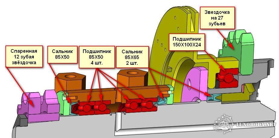

На этом фото можно увидеть! канавку под стопорное кольцо, позади шлицов.Изображение[/img]

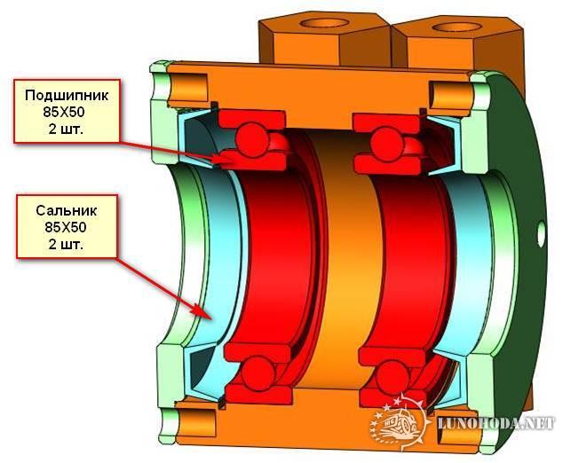

Изображение Сергей вы не против? хочю внести следующие поправки,Большую шестеренку обтачиваем и оставляем полочьку 6мм.Потом стопорное кольцо, затем подшибник 65=85,2е стопорное кольцо по верхней обойме,и сальник65=85.

Изображение Здесь я предлогаю поставить подшипник 80=50, по крепче вудет![/img]

Изображение На все опоры тоже 80=50, чтобы были взаимозаменяемые.

Юрий Михалыч писал(а):Сергей вы не против?
Юрий Михайлович, я не против. В конечном итоге каждый сам принимает решение как конструировать тот или иной узел. Взаимозаменяемость хорошее качество. Это правильно, что вы обращаете внимание на такие вещи.
