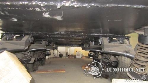

Shpyntik
Сообщения: 31
Зарегистрирован: 10 дек 2013, 11:34
Откуда: Нижний Новгород
Сообщение Shpyntik »
вариант с разрезаными балками
http://fotki.yandex.ru/users/ipozdyshev/view/882560/
на целиковых балках, из темы про буровую на гидроприводе
http://fotki.yandex.ru/users/ipozdyshev/view/882562/

Во...! Второй вариант класс!!! :roll: И примерный угол подглядеть можно.И проще. :) А вот какой-же все-таки надежнее??? :( Надо темку прочесть, ссылочки нет? [:})
