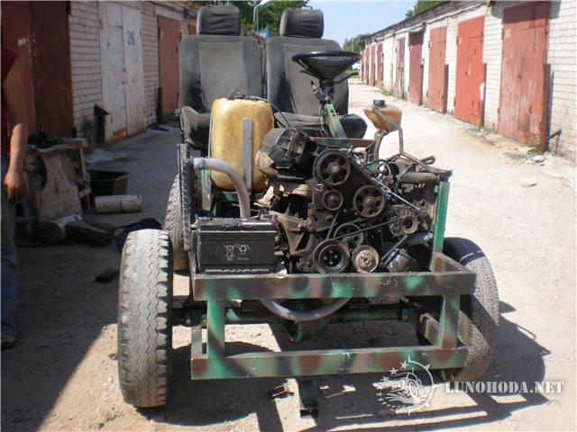

Ну что, проехались на тракторе. Впечаления двоякие: и очень хорошо, и очень плохо. Смотря в чем.
Мощи как у дурака махорки. На третьем в КПП и на пониженной на раздатке две бороны с бревнами сверху (кг 50-60) тянет на холостом ходу и даже не напрягается. Бревен привязали килограммов 140, и волоком на третьей на повыженной, на холостых и даже не чувствует. На лысой и на одном спущенном колесе тянет как надо. Поставив елку, будет тянуть дико.
Нивовская раздатка как нельзя кстати. Если бы не блокировка дифа, пару раз бы застряли по-серьезному. Один раз через противопожарную борозду, второй раз с боронами на мокром месте (подземный родник), включив блокировку, выскакивает почти сразу.

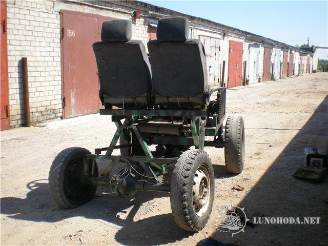

По маневренности: без борон и нагрузки на заднюю полураму разворот метров 6-8, но поставив бороны, разворот сразу метров 20-25 и очень тяжело повернуть, и стягивает в другую от поворота сторону. ПОка что рулевое без гидроусилителя.
Характер поворота очень своеобразный. В классике при повороте руля перед идет сразу вбок. Сдесь же трактор изгибается и при проезде зад уходит в другую сторону от поворачиваемой. Надо немного поездить, и приспосабливаешься.
Езда задним ходом крайне трудна. Задняя полурама так и норовить сложиться. В полик педаль не вдавишь, гарантированно сложится задняя полурама и развернет трактор.
Работа на пашне: мое мнение - для работы на пашне данная конструкция не годится совершенно. Практически нереально на колдоебинах удержать руль прямо, при наезде на любую кочку руль бьет и трактор поворачивает. Я пробовал по пашне прошлого года. При езде по ровномму полю идет практически ровно. Но этот же недостаток делает этот тракторок для езды по сильно пересеченной местности непревзайденным. Когда не надо выдерживать прямоту движения, по кочкам идет наилучшим образом. Т.е. что-либо вывозить из труднодоступных мест (лес или камни ) конструкция хороша, и очень.
На рулевую тягу надо очень хорошие шаровые, со свалки не пойдут. Любой люфт в двух шаровых в сумме дает неуправляеомсть руля. ВРоде выровнял, а он бах, и понянуло в другую сторону. постоянно надо коректировать направление. Даже на асфальте.

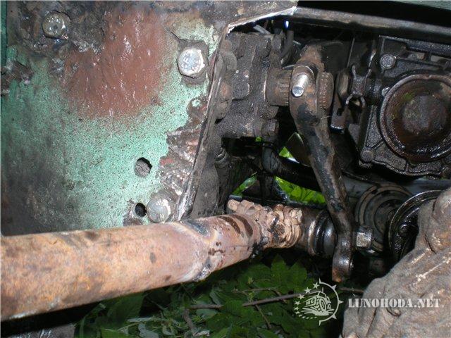

Пластину под рулевой редуктор надо делать свехпрочной, как и сам рычаг рулевой ломовым. У меня черз полчаса езды по пересеченке пластину в 5мм толщиной скрутило в баранний рог и начало рвать сварку. Рычаг рулевой был сделан из двух разных. половинка от легковушки (одна шаровая и часть рычага от нее же), а вторая из рулевой тяги от грузовика Ивеки. тоненький рычажок (12-14 мм) от легковуки начало гнуть, от Ивеки ничего не стало (труба миллиметров 40 и стенка в трубе мм 4).

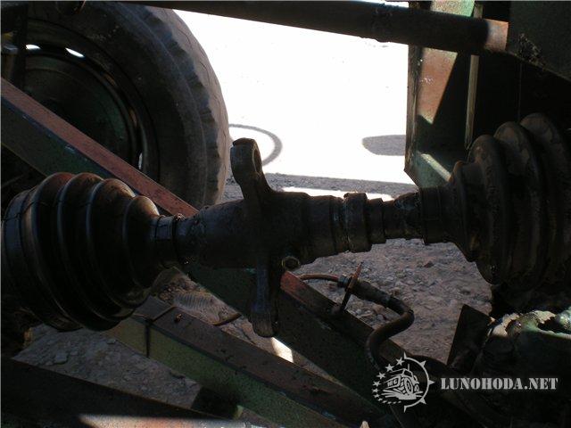

Схема, когда к раздатке наружняя граната. а к кардану внутренняя, нежизнеспособна. Я поставил две наружних, и между ними шлицевое. и то при крайних излома гранаты хрусят по полной. ПРи таких изломах внуренняя граната разломалась бы при первом крайнем изломе.

Да, кстати, по рулевой тяге: шаровую на заднюю полуось надо, по-видимому, выносить в самый угол, как можно билже к колесу, тогда руль будет более устойчивый (я так полагаю), так как больше рычаг (от оси пелелома) и больше усилие.
И та часть задней полурамы, куда вставляется верхняя шаровая, надо опускать, иначе верхний рычаг на изломах упирается в раму передней полурамы (в ту трубу, что под седушками).

Отсутствие масла в гидравлике даёт ополнительный люфт, сильно не упорствуй, можеш разбить рулевое, подключиш насос, всё изменится.Aleksej2000 писал(а): Любой люфт в двух шаровых в сумме дает неуправляеомсть руля. ВРоде выровнял, а он бах, и понянуло в другую сторону.
