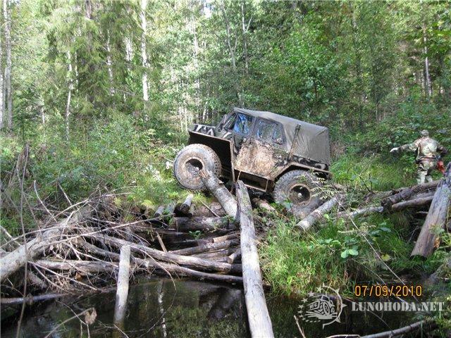

Ручей.
Коменты не мои :stop: . Товарища, что на крыле.

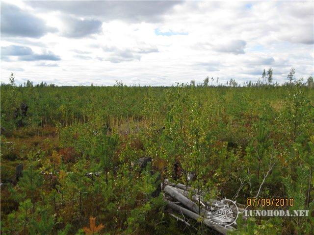

Сообщение Mongoose »
Лето было жаркое. На болоте воды нет.
Это меня и обмануло. Спустился до 0,15 и поехал.
Побоялся, что соски камер могут убежать.
По следу машины тоже вода не выступала.
Но как выяснилось позже она везде
Вездеходное ателье "Мангуст"
Mongoose
Сообщения: 4583
Имя: 8-921-3139106
Откуда: Лен.обл. Тихвин
Вот так по щиколотку воды когда ногами идешь.
А это после ноги след в болоте.
А после колес - сухо.
