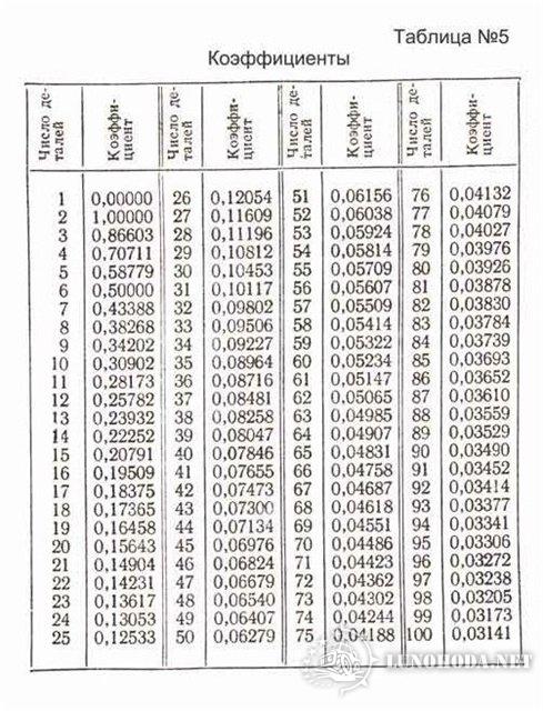

Подскажите как правильно рассчитали шаг гусянки при такой ведущей звезде как у вас, на 13 диске?
mishanya68
Сообщения: 2316
Имя: 89028056677
Откуда: пермь
Сообщение mishanya68 »
Васян
расчитать правильно не получилось . в первый раз сделал 11 зубьев . после прикладывания гуси на звезду выяснтлось сто шаг неподходит . переделал звезду на 12 зубов и все стало отлично . если надо могу посмотреть какой шаг траков (шаблон на работе). по ширине и высоте зуба надо позвонить хозяину

Был бы признателен [:})

диаметр делишь на коэффициент числа деталей и получаешь шаг .
Шаг умножаешь на коэффициент числа,получаешь диаметр.

улан писал(а):диаметр делишь на коэффициент числа деталей и получаешь шаг .
чевой-то не клеится.может не диаметр множить надо? :-(x)
улан
Сообщения: 791
Зарегистрирован: 31 янв 2012, 06:13
Имя: 89502019312
Откуда: Свердловская обл. д. Новая Ляля
Сообщение улан »
Fed
извиняюсь,наоборот.шаг делишь на коэффициент числа-диаметр.
диаметр умножаешь-получаешь шаг.пример:
шаг 10 делим но 0.50000(коэф.6)получаем диаметр 20.
20 умножаешь на 0.5000=шаг 10
Не всегда говори, что знаешь, но всегда знай, что говоришь.
mishanya68
Сообщения: 2316
Имя: 89028056677
Откуда: пермь
улан
с геометрией я хорошо знаком :wink: но именно это и подвела в расчетах . почитай эту темку там увидишь что есть моменты которые просчитать сложно :shock: . http://www.snowmobile.ru/forum/viewtopi ... 81&t=73828
а табличка в некоторых моментах удобная [:})
