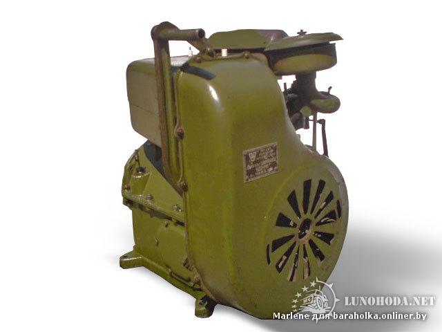

Здравствуйте! Достался двигатель УД2С-М1 без магнето, магнето купил, а вот муфту промежуточную магнето 15-53-01 не могу найти! Вернее нашел в ПУТЕВОМ СНАБЖЕНИИ но они с частниками не работают.
Решил обратиться на форум, может кто поможет? Подскажите где приобрести эту запчасть или хотя-бы эскиз для изготовления своими силами.

фото движка покажи. и для чего сообщения дублировать в разных темах. :twisted:

вот фото движка
Изображение[/img]

с инета мы фото и сами можем посмотреть, а тут принято показывать свои фото.

Двигатель стоит в гараже. А что изменится от фото из интернета и от фото из гаража? Вообще то из интернета копировать фото я еще не умею,мне дочь помогала!

просто иной раз "показания не сходятся" - человек пишет об одном, а потом когда добьешся от него фото, оказывается это совсем другое...
вот сходил померял
наружний диаметр 57мм, внутренний 33мм, ширина 22мм.
ширина большей проточки 16мм, глубина 7мм.
ширина меньшей проточки 6мм, глубина 6мм.
по проточкам и толщине уточните на месте, ибо это единственная у меня деталь от УД, хотя с нее пару раз делали копию, вроде все подходило.
