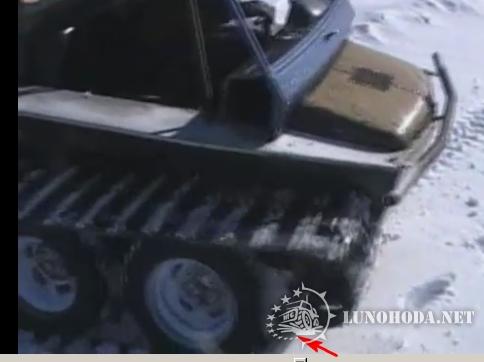

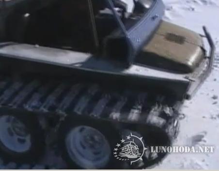

чёто гуся под звездой в карман лезет, такое ощущение что звезда за собой её тянет, тоесть не отпускает..
может гусянки не дотянуты??

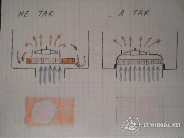

Мдяя, если перегревается зимой, то летом будет полный песец..Konservator писал(а): Насчёт перегрева. Может маловато окно в задней стенке. Судя по фото на стр 8.Имхо, конечно, но мне кажется, что нужно просто окно на весь радиатор(его рабочюю часть с сотами) и уплотнить все щели, чтобы воздух вентилятор брал только с улицы, исключая все подсосы из моторного отсека. Так же плотно и на весь радиатор должен прилегать и диффузор вентилятора. Поверь, это важно, я когда то немало намучился с этим , когда поставил в луазик 11-й двиг с оковским радиатором установленным сбоку за фарой. Воздух никак не хочет идти через соты радиатора, если есть обходные пути.
