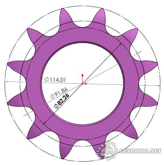

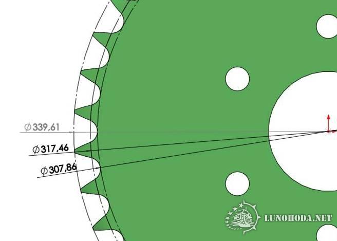

40 зубая.
ЗАВГАP
Сообщения: 443
Зарегистрирован: 25 фев 2014, 18:25
Откуда: Надым
Сообщение ЗАВГАP »
12 зубая. Вроде все.

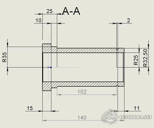

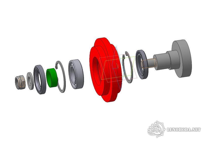

Анатоль 28 писал(а):Конечно выкладывай с размерами кто нить в метале проверит
Выкладываю чертёж оси ступицы.

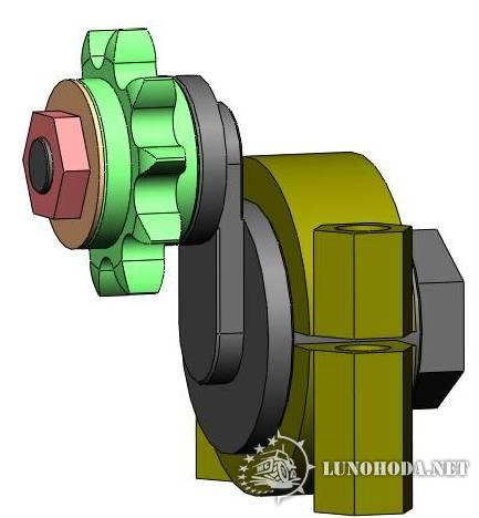

Натяжитель:
ЗАВГАP
Сообщения: 443
Откуда: Надым
Сообщение ЗАВГАP »
Звездочка в сборе.

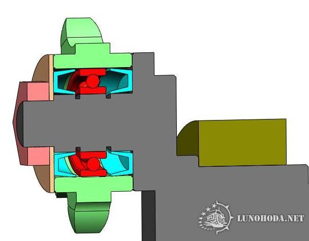

Сергей51
Сообщения: 1545
Зарегистрирован: 18 авг 2010, 12:09
Имя: Сергей
Откуда: Томск
Возраст: 67
Сообщение Сергей51 »
Смещение звездочки по подшипнику <-> ?

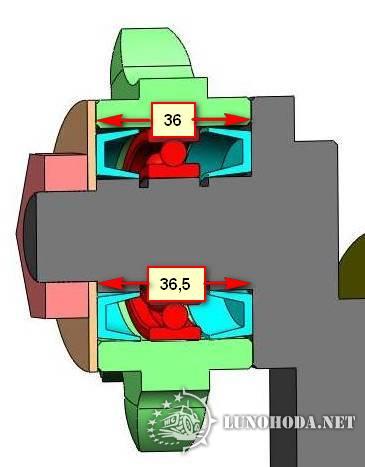

ЗАВГАP
Сообщения: 443
Откуда: Надым
Сообщение ЗАВГАP »
Сергей51 писал(а):Смещение звездочки по подшипнику <-> ?
Думаю если ширину посадочного места звёздочки сделать 36 мм, а посадочное место на оси 36,5 мм, то в осевом направлении звездочку можно фиксировать шайбой и гайкой с одной стороны а с другой щека натяжителя.
Сергей51
Сообщения: 1545
Имя: Сергей
Откуда: Томск
Возраст: 67
Вот и я про тоже самое - в качестве фиксатора/ограничителя выступают неподвижные элементы. Так не годится. Рано или поздно в результате взаимодействия с окружающей средой (трава, пыль, грязь и т.п.), износа цепи, деформаций конструкции, может получится так, что прижмет звездочку к одному из элементов. У меня было что элементы сваривались.
ЗАВГАP
Сообщения: 443
Откуда: Надым
Сообщение ЗАВГАP »
Сергей51 писал(а):У меня было что элементы сваривались.
Как предлагаешь сделать?
Сергей51
Сообщения: 1545
Имя: Сергей
Откуда: Томск
Возраст: 67
Думаю. Накидаю эскиз сброшу.
Сергей51
Сообщения: 1545
Имя: Сергей
Откуда: Томск
Возраст: 67

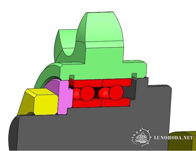

ЗАВГАP
Может что-нибудь вроде этого -
Николай Ус
Сообщения: 337
Зарегистрирован: 07 дек 2013, 20:46
Имя: 0954746910
Откуда: Украина г. Павлоград
Сообщение Николай Ус »
ЗАВГАP
На одном подшипнике этой звезде будет стремно,-недолгая ей жизнь.Стопорными кольцами нужно фиксировать не только внутренние ,а и наружные обоймы.подшипники однозначно закрытые.Вместо сальников (габарит наверно не позволит) может фетровые шайбы.а щека и шайба должны не только с торца прикрывать,но и чуть (2мм)заходить внутрь звезды --естественно с зазорами о которых ты говорил.
Николай Ус
Сообщения: 337
Имя: 0954746910
Сергей51
Ну вот и ты Сергей той -же мысли.Хотя если натяжитель оттягивает цепь вниз ,то габариты позволят манжеты воткнуть. но на щеке и торцевой шайбе всеж нужно устроить заходы вовнутрь звезды ,что-то вроде лабиринта будет для грязи.

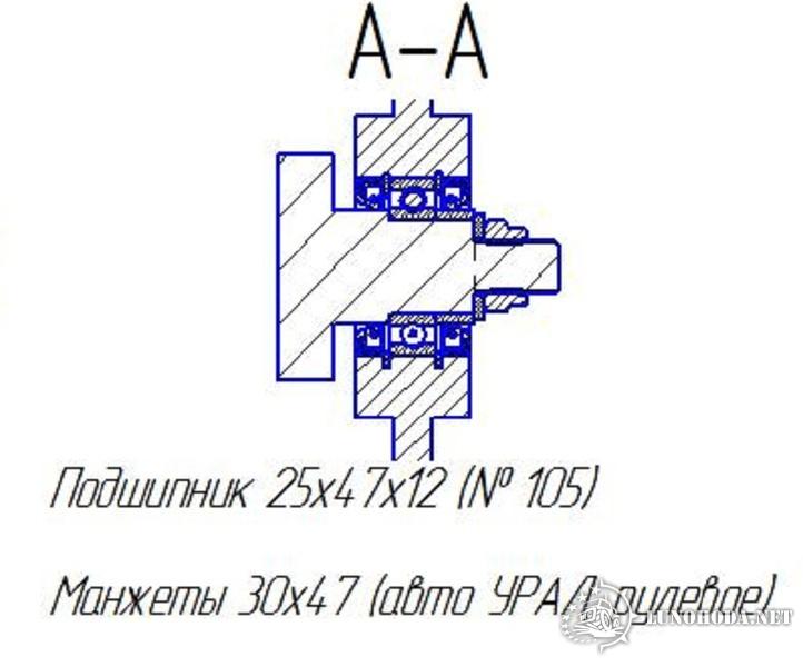

ЗАВГАP
Сообщения: 443
Откуда: Надым
Сообщение ЗАВГАP »
Как такой вариант? Подшипники закрытые.
Сергей51
Сообщения: 1545
Имя: Сергей
Откуда: Томск
Возраст: 67
Нужен зазор между валом, шайбой и стопорными кольцами. Выступ у шайбы сделать по диаметру внутренней обоймы подшипника.
