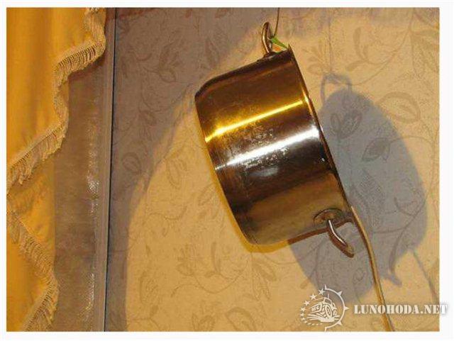

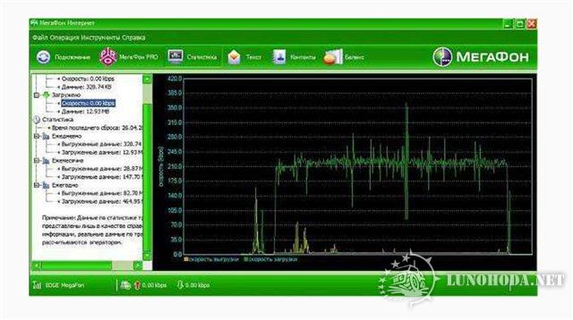

Проблему уверенной связи с мобильным интернетом, я решал следующим образом - по аналогии можно и с телефоном.
Берём удлинитель USB - подключаем к нему модем и вешаем на окно.
Берём кастрюлю и вешаем на тот же крюк.
Поворачивая кастрюлю находим наилучший приём.
На первой фотке в начале и конце, приём без кастрюли, далее с кастрюлей.
Проблемы со связью закончились.
Покупал для сравнения фирменные антены, вешал тазы, сковородки, но кастрюля лучший вариант !!!
Самый лучший приём в кастрюле из нержавейки, с тройным толстым дном
С уважением Валерий
