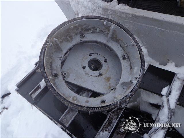

Лента гусеницы идет равномерно по барабану звезды,а звезда не дает пробуксовывать ленте.
Не каких бряканий и рывков :play:

улан
Возможно... В этом есть плюс! [:})
Из минусов: малое пятно контакта трак-зуб, что, возможно, приведёт к повышенному износу... Испытания покажут [:})

Stac
На звезде 16 зубов.в работе могут быть любые 8.
Гусеницы можно развернуть.Звезды можно развернуть.
Один вездеход ходит второй сезон,другой уже осень проходил на таких гусеницах.

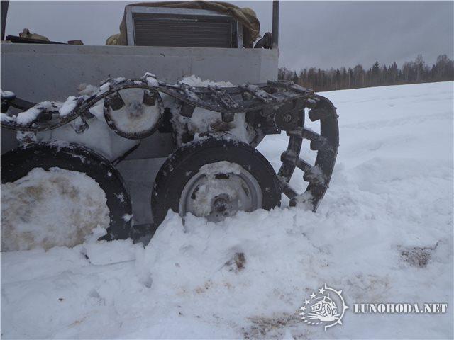

Хомяк писал(а):В случае с колебаниями вездехода Драга, я думаю, всё-таки "виноват" угол зуба звездочки.. Даже на слух частота ударов гусеницы об поддерживающие катки совпадает со щелчками от зубьев. (Я услышал клац-клац-клац - зубья и тук-туктук-тук - верхняя ветвь)
Пять баллов!!! :roll: [:}) Согласен 100% [:})

Драга
Вспомни свой пост про ширину зуба ведущей звездочки! Какое расстояние между траками гуси - 125 мм? или поболе. Вот отсюда и клацанье. У тебя на звездочке ведущий зуб на четырех болтах по два в ряд. А что есть поддерживающие катки что нет - к клацанью не имеют отношения. На МТЛБу семь опорных катков на сторону, поддерживающих катков нет. Клацанья тоже нет. Есть другая проблема, но она к этой теме не относится.
С уважением Игорь.

Добрый день! Выкладываю очередной ролик. Катался вчера. Снимать, как всегда некому, поэтому приношу извинения за примитивность съемок. К сожалению объектив не может передать рельеф местности, а он был очень интересен с точки зрения испытания аппарата с разными нагрузками.
А это результат испытаний. Постепенно вылезают косяки, а я их устраняю. Так потихоньку и доведу. (Мечты) :oops:

Драга
У меня тоже в начале натяжной каток откручивался. Вылечил заменой штатных классиковских болтов на нивкины шпильки :)

shap писал(а):Вылечил заменой штатных классиковских болтов на нивкины шпильки
Я вылечил сваркой. Приварил одно к другому, что бы не думалось.
