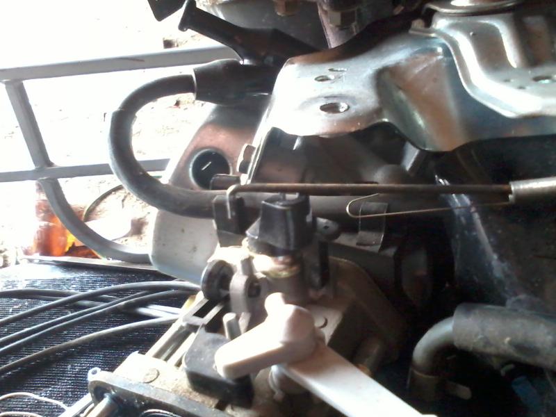

Продолжил эксперименты уже на Лифане, который стоит на вездеходе. Ниже 1530 об/мин винтом понизить не получилось. Выкручиваешь винт до конца, а заслонке не даёт сдвинуться тяга регулятора. Обороты снижаются, если пальцем поджать заслонку к регулировочному винту. Палец убираешь, а заслонка чуть отодвигается от винта и обороты снова возрастают. В этом случае не хватает длины тяги. На фото конец пружинки не подцеплен к заслонке. В этом случае винтом снижал обороты до 1100 об/мин. Так что просверлю в пластине отверстие и пружинку прицеплю туда. Пружинку перевернул, чтобы длинный конец был к карбюратору.
