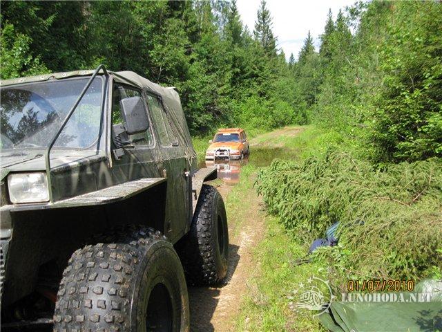

День первый.
Только въехали в лес, а тут :
Лебедка, кажись, крякнула.
Посвистели, покричали, перекусили, так никто не появился.
Наверно ушел пешком в деревню.
Тронулись дальше.

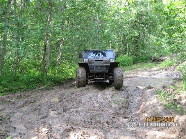

Остановились перекурить. В машине жарко. Сапоги одевать не хочется, курю не выходя.
Глина не оставила и следа от протектора.

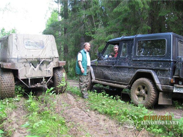

Вдруг слышим звук мотора. Закрались сомнения... в пампасах мы или на Невском в час пик?
Ан нет. Мы, похоже, на Арбате... Судя по номерам.
И идет, надо сказать, красиво.
Мы, понимашь, гордые, что на вездеходе сюды едем!
А тут:
Успокоило, что хоть при нас распустил лебедя...:oops:
думаю для трофистов и всех увлекающихся жиперским искусством личность известная.

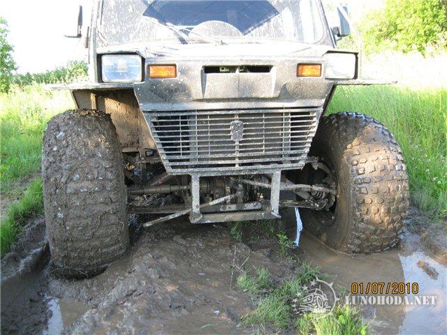

А потом произошло самое неприятное :(

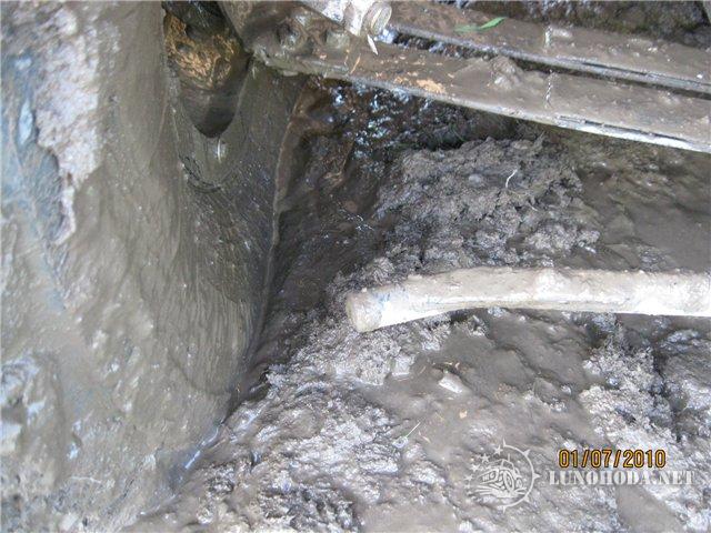

Вроде в совсем безобидной луже, громко щелкнуло... и...
Приехали...
Тяга в этом месте 18мм Ст40Х.
уаза труба выдержала(сама тяга), а вот по резьбе регулировки- хлоп. :twisted:
Придется строить прямую тягу...
Делать нечего потащились обратно в деревню - вариться.

Тяга лопнула не от того ли что подвеска отыграла назад ?
Mongoose
Сообщения: 4583
Имя: 8-921-3139106
Откуда: Лен.обл. Тихвин
Сообщение Mongoose »
lunatik писал(а):Игорь Джан !
Это накопленное напряжение.
Тяга рулевая работает на разрыв.
Сам поворот тяги усилен. Но вот после поворота идет резьба регулировочной втулки.
и там уже помимо разрыва присутствует напряжение изгиба.
В глубокой колее удары неминуемы.
Выезд то уже не первый. Вот и накопилось.
Я страшного ничего не вижу. Идет плановый процесс испытаний и доводки машины.
Зато мне теперь есть ЧТО показать, тем кто утверждает что 1,5м колеса держит рулевая рейка восьмерки. :wink:
