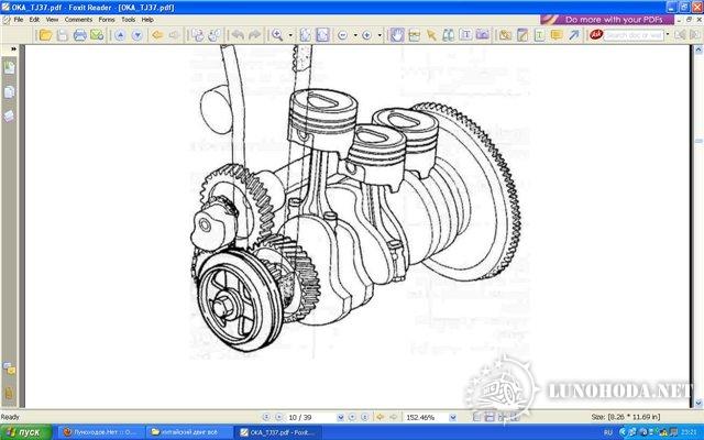

Фазы на кулачках можно по любому нарезать. Тут технологичность и дешевизна плоского коленчатого вала главную роль сыграла. Под 120 формовать и обрабатывать сложнее на порядок. А противовес- копеечное дело. Движок грамотный для своего класса, цена - просто фантастика. Дешевле оковского полвосьмого. К тому же он автомобильный, а не с генератора, характеристика шире в два раза.Дмитрий78 писал(а):Видимо фазы газораспределения не позволяют иначе
И легкий и в сборе со Сц, КПП, ГП.
ИМХО, очень удачное сочетание параметров.
