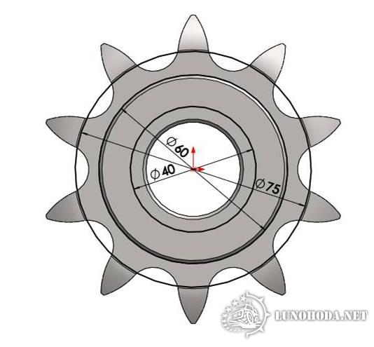

Destroerr писал(а):А нельзя выложить размеры всех звёздочек, для данного вездехода.
Выкладываю звездочку на 27 зубьев. Прошу учесть, сам я с этих чертежей в металле не строил. Если вдруг выявятся замечания, сообщи. Буду исправлять. Пока одну. Если устраивает я выложу остальные.
Как раз то, что доктор прописал. Есть все необходимые размеры для токаря.

Destroerr писал(а):Как раз то, что доктор прописал. Есть все необходимые размеры для токаря.
10 зубая.
