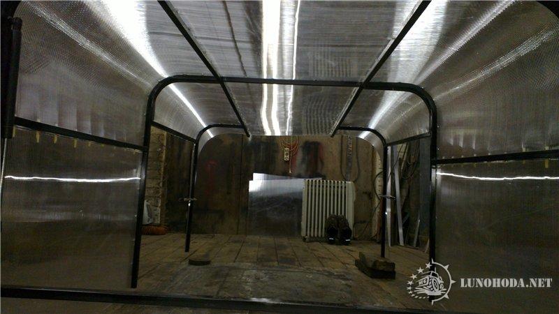

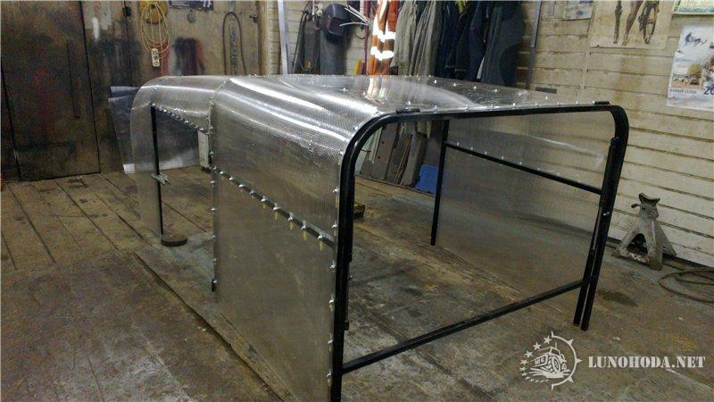

сегодня обшивал каркас . получилась теплица :lol:

mishanya68
Блин, понравилось! :roll: Я так тоже хотел делать, только из зелёного поликарбоната... Недостаток финансирования случился... :)))

mishanya68
Это сотовый поликарбонат, или монолитный? Если есть опыт эксплуатации , можно несколько слов о качествах. Тоже интересуюсь. [:})

Олег Икон
это тонкий 4мм сотовый . если честно первый раз работал с сотовым . задняя дверь тоже будет сотовый . а боковые монолит .
Asterix
Сообщения: 1573
Имя: Павел
Откуда: Тверь
Сообщение Asterix »
Сотовый поликарбонат 4 мм хорош тем, что он лёгкий и дешёвый. На этом достоинства заканчиваются. Не дай бог с ним продираться через кустарник, особенно зимой - практически гарантия того, что порвёшь его в лоскуты. Он прочный только при несильном ударе тупым предметом. Любой острой штукой, например сухой веткой, протыкается на раз.
А ещё соты надо чем-то заделывать. Иначе в них попадает разная дрянь и потом ничем её оттуда не вызволишь.
Полная противоположность ему - монолитный поликарбонат: тяжёлый, дорогой и прочный. Если б ещё не царапался, было бы вообще хорошо :roll:

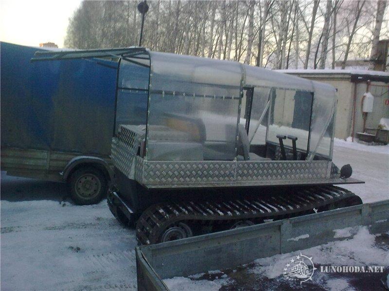

сегодня доделал ПАРМУ . поставил теплицу на место и зашил двери поликарбонатом . и главное сгонял на весы . снаряженный вес в теплицей и полным баком 710кг . вес теплицы с лобовым стеклом (весь верх он снимается достаточно быстро) 40-45кг . вечером выложу фото

mishanya68
Сообщения: 2316
Имя: 89028056677
Откуда: пермь
Сообщение mishanya68 »
dryk
это для тебя :beer: . на весах металоломщики готовы были принять ПАРМУ в металолом по тройной цене :shock: :lol: из переделак добавлю что лобовое стекло поставили вертикально (без наклона) для большей сохранности носа dryk
