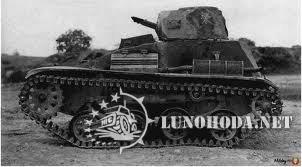

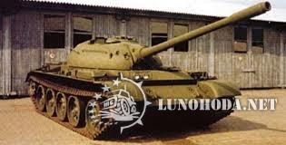

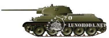

демьян писал(а): но на танках по другому забацано и не с проста.
На танках по разному бывает! Там гуся от своей тяжести не завибрирует. 8P А если серьезно то вот:

если есть поддерживающие ролики то гуся должна чуть горбатится , может не роликами , а перепадом между крайними(ведущим и натяжником ) но все равно гнут через ролики , почти не заметно но гнут . или конструкция гусянки позволяет провисать меж роликами образуя тем самым ту горбинку не дающую верхней ветке прыгать .[:})
