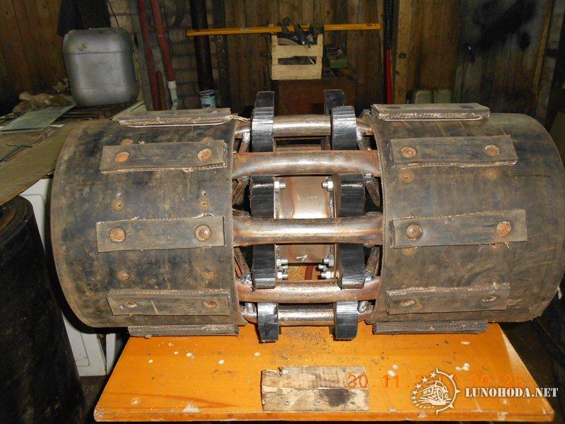

Еще вопрос: почему нет пластин или шайб под головками болтов? Есть вероятность что они прорвут ленту.
кулибин64
Сообщения: 2277
Имя: Михаил
Сообщение кулибин64 »
eduardtmb1
На старых гусях точно так и ни разу болт не проскочил через резину, только траки ломались.

Как получается с резиновыми грунтозацепами :)

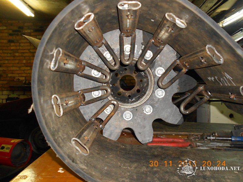

кулибин64 писал(а):кулибин64
Михаил, я изготовил тоже по этому принципу, т.е. траки внутри гуси, но у моего вездехода приводная звезда снаружи и столкнулся с проблемой с подборкой "шага", расстояния между траками. Расположив траки внутри ленты победил проблему. У тебя классическая схема привода, а траки расположены тоже внутри, не будет ли проблем?
догоним и обгоним Гандурас
кулибин64
Сообщения: 2277
Имя: Михаил
Да была проблемка с подбором шага: шаг звезды 97мм такой шаг собрал не пошла гуся (мало) зделал 105мм (много) пошло при 103мм :)

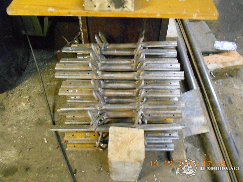

Сегодня сварганил полста траков.
Alekseevich52
Сообщения: 1180
Откуда: Н-Новгород
Сообщение Alekseevich52 »
кулибин64 писал(а):Сегодня сварганил полста траков.
На одну из четырех гусениц? :oops: :)
Сколько траков всего по расчетам получится?
