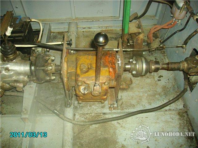

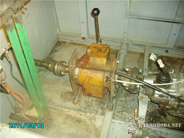

Доделал понижайку
Получилось я думаю не плохо
Вместо переднего и заднего сальников с набивкой поставил нормальные резиновые, кардан спарил от классики и ШРУС от ШЕВИКА (карданчик)

Скорость на первой пониженной почти пешком, момента хватает чтоб не добавляя гузу переезжать препятствия и разворачиваться. :)

Юкон писал(а):Доделал понижайку
Прям как на ГАЗ-71 :roll: :roll: :roll:
