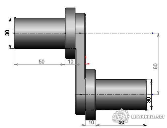

Рычаг натяжителя цепи:

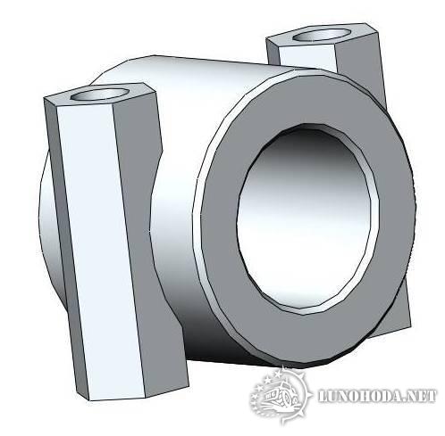

Опора натяжителя цепи:

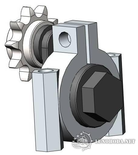

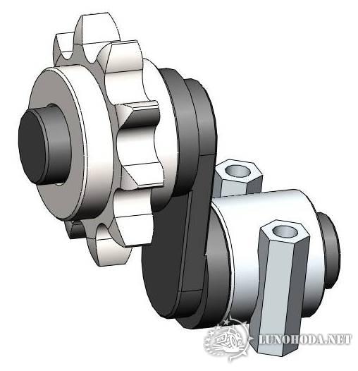

Натяжитель в сборе:
Вопросы:
1. Думаю звёздочку надо посадить на подшипники. Нужен размер подшипника.
2. Каким образом такая конструкция рычага будет фиксироваться в зажатом положении?

ЗАВГАP
под подшипник 30 а под зажим 30 маловато я 80 делал цепь очень сильно тянет особенно задним ходом чек меньше диаметр тем легче провернуть.
и опору надо разрезать пополам и зазор на затяжку
подшипник 40х75 стопорить стопором. за опорой шестигранник чтобы было чем натяжку делать.

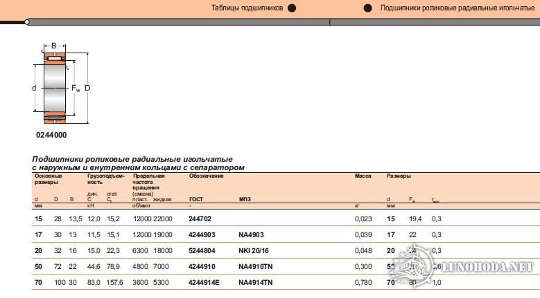

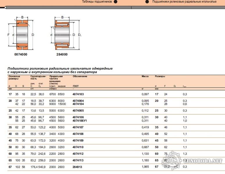

Может попробовать подобрать игольчатый подшипник?

Сергей51[/b
для игольчатого нужно калить и вал и шестерню +шлифовка +сальники с двух сторон .

valera_tsk
Есть подшипники игольчатые в обоймах, сальники конечно придется ставить.

Сергей51
я ставил такие подшипники мне не понравилось им нужны омывающие трансмиссионные масла.

valera_tsk писал(а):под подшипник 30 а под зажим 30 маловато я 80 делал цепь очень сильно тянет особенно задним ходом чек меньше диаметр тем легче провернуть.
Если правильно понял, то так. Опора.

valera_tsk
В крестовинах авто стоят аналогичные, некоторые их вообще не смазывают :)
Кстати, искал игольчатые для одной своей конструкции, лазил по американским сайтам, вот где раздолье - и в обоймах, и в разном размере.

ЗАВГАP
Можно разрезать горизонтально, стяжные "уши" тогда не понадобятся.
