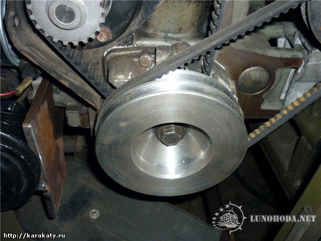

Сделал кронштейн под гидронасос
Выточен 2-х ручейковый шкив на Оковский двигатель
Насос от УАЗ
Тимур
Сообщения: 5229
Сообщение Тимур »
uvat писал(а):Выточен 2-х ручейковый шкив на Оковский двигатель
а вот шкив не очень правильный :oops: ориджинал то с противовесом
*** нельзя ***
uvat
Сообщения: 5440
Откуда: Омск
Сообщение uvat »
Тимур писал(а):ориджинал то с противовесом
Где бы такой заказать :oops:
работает на холостом ровно, тряски нет.
Летом заказывал такой же шкив товарищу, так он очень доволен.
Тимур

Самопал
Сообщения: 1952
Откуда: Рязанская обл.
Сообщение Самопал »
Тимур писал(а):а вот шкив не очень правильный ориджинал то с противовесом
uvat писал(а):Где бы такой заказать
зачем заказывать ?
http://s47.radikal.ru/i116/1011/29/8c853d7d846e.jpg
uvat
Сообщения: 5440
Откуда: Омск
Сообщение uvat »
зачем заказывать ?
Самопал про такой вариант я в курсе, но он тоже не идеален в плане дисбаланса, поэтому и заказал цельный шкив.
yukko
ЗАБАНЕН
Сообщения: 817
Зарегистрирован: 31 янв 2009, 19:47
Сообщение yukko »
Шкив нормальный. Правильно выточеный шкив в балансировке не нуждается, это с литьем извращаются.
Сообщения: 9691
Имя: Денис
Сообщение mmcl200 »
uvat писал(а):работает на холостом ровно, тряски нет.
а я вот отказался из-за этого от аналогичной мысли... еще думал как посчитать сколько там противовеса отлито...
Сообщения: 9691
Имя: Денис
Сообщение mmcl200 »
yukko
я думаю Вы не поняли, на оке шкив оригинальный он с приличным балансировочным противовесом...
uvat
Сообщения: 5440
Откуда: Омск
Сообщение uvat »
Я посмотрел внимательно на шкив Китайского движка и принял решение точить. :wink:
Сообщения: 9691
Имя: Денис
Сообщение mmcl200 »
uvat
я не имел ввиду китайца, я про движку 0,65 от оки...
