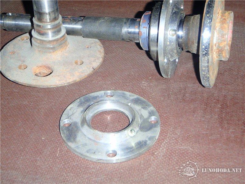

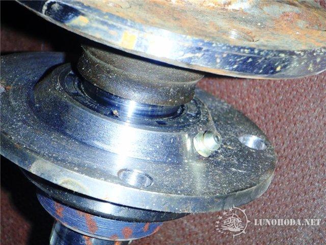

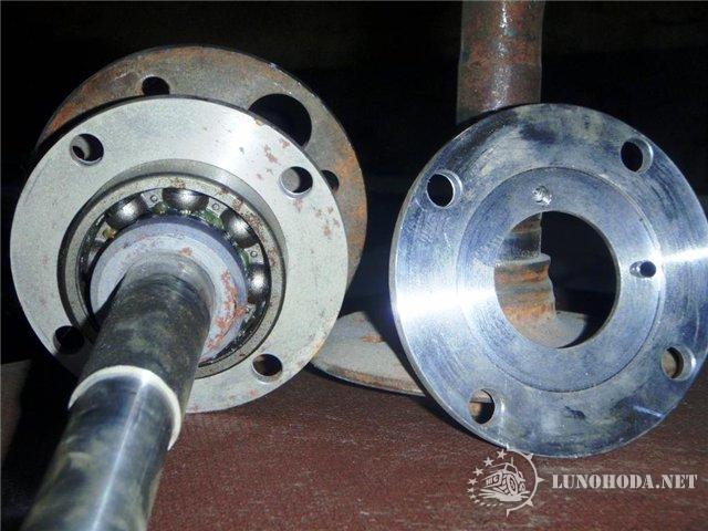

Сергей Анатольевич писал(а):Изготовил другую крышку . вставил сальник и пресс масленку .
Я так понял, переделаная крышка с сальником, является цельной и одевается на полуось при снятом подшипнике с опорной (замочной) шайбой, а потом идет процедура установки подшипника ?
Или переделаная крышка с сальником, изготовлена по принципу коренных салиников на старых движках, из набивки или деревянных сальников из двух половинок ?

andrey1965 писал(а):Я так понял, переделаная крышка с сальником, является цельной и одевается на полуось при снятом подшипнике с опорной (замочной) шайбой, а потом идет процедура установки подшипника ?
Да все верно понял только с подшипника сняты крышки.Если надо могу фото.Процес затратный по времени но того стоит.

Сергей Анатольевич писал(а):Да все верно понял только с подшипника сняты крышки.Если надо могу фото.Процес затратный по времени но того стоит.
Да неплохо бы глянуть, сам салиник "чулочный" - родной, или подобирал по полуоси. Мне приходилось раньше изготавливать по этому принципу крышки на самодельную раздатку.

вот фотографии от Сергей Анатольевич

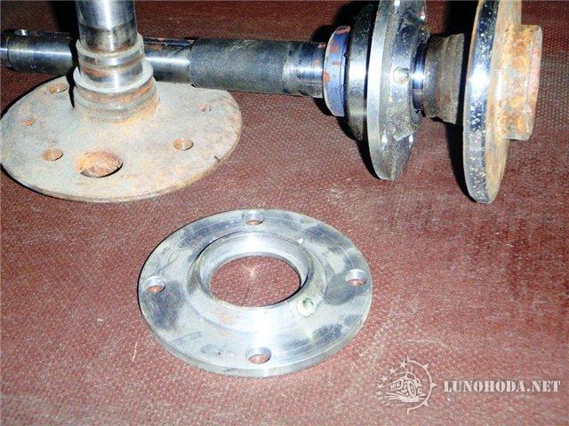

Сергей Анатольевич писал(а):Не думал что стольких интересует этот вопрос .
Радикал "буксует", когда растормозится скину остальные.

Сообщение andrey1965 »
Саша опередил,
просьба к модераторам удалить лишнее, в том числе и эту запись.

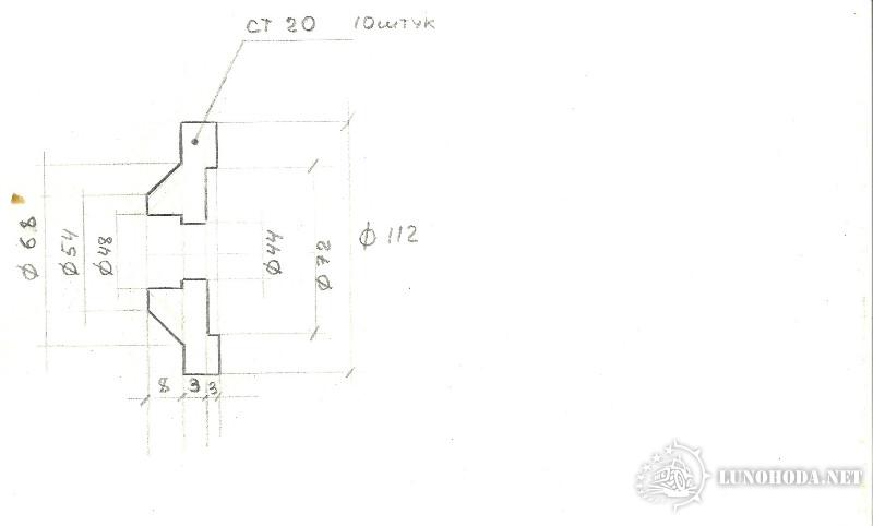

aleks727 писал(а):Еще бы сразу размер сальника
Пытался скинуть чертеж -не проходит.
Манжета 52*35*7 с 2 рабочими кромками без направления врашения. [:})

Сергей Анатольевич писал(а):Пытался скинуть чертеж -не проходит.
Попробуй опять по почте, мне или aleks727

andrey1965 писал(а):Попробуй опять...
Тебе отправил .Вроде прошла.

Сергей Анатольевич писал(а):Тебе отправил .Вроде прошла.
Вот держите.
