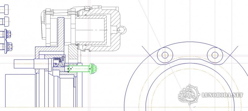

Зацените.
В кулаке рассверливаю резьбовые отверстия до 10 мм. С внутренней стороны кулака зенкую отверстия (там внутри все плотненько, но вроде бы все умещается...). Болты использую с наружным TORX-ом (по нашему ГОСТ Р 52854-2007) - у них самая компактная шляпа. Все остальное понятно из эскиза (только не хватает кольца грязесъемника и лишнее мясо с кольца надо убрать).
Недостаток пока вижу один - для того чтобы полуось достать, нужно будет шкворни выпрессовывать.

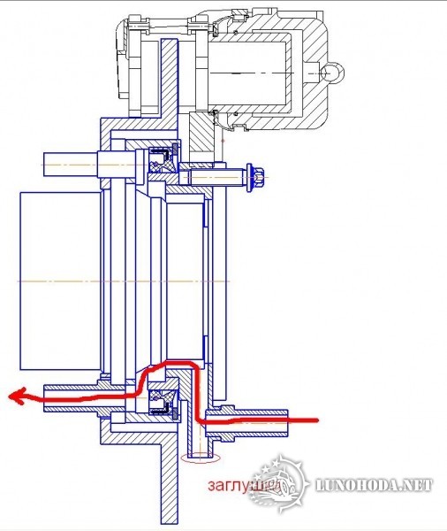

Реализация центральной подкачки /Вариант СПБ/
Сообщение Hitek »
andyfix писал(а): 24 янв 2019, 18:23 Если не трудно,
красной линией со стрелочкой покажите "путь" воздуха в системе - от входного штуцера до шины колеса.
Для наглядности.
Спасибо. [:})
Наваял на скорую руку - на косяки внимания не обращайте.
andyfix
Сообщения: 594
Зарегистрирован: 30 мар 2015, 13:14
Имя: А
Откуда: msk
Сообщение andyfix »
Объём камеры тоже немаленький выходит...конденсат там не будет скапливаться ?
Герметичность остальных стыков и соединений надёжна ?
Почему, все же, схема подкачки по типу ГАЗ-66 кажется такой трудоемкой и нереализуемой ?
Всего-то грибок полуоси модернизировать
( удлинить, просверлить канал для воздуха и сделать утолщение под сальники )
и проставку под цапфу сделать с блоком сальников ( можно даже от того же ГАЗ-66) и креплением для суппорта тормозов ?
Тогда все это займет гораздо меньше места.... ИМХО :oops:
Сообщение Hitek »
andyfix писал(а): 25 янв 2019, 19:16 Объём камеры тоже немаленький выходит...конденсат там не будет скапливаться ?
А на что влияет размер камеры?
Для борьбы с конденсатом человечество придумало много разных устройств: от "алкаша" до влагоотделителя.
andyfix писал(а): 25 янв 2019, 19:16 Герметичность остальных стыков и соединений надёжна ?
Сомнения есть только по поводу шпилек...
andyfix писал(а): 25 янв 2019, 19:16 Почему, все же, схема подкачки по типу ГАЗ-66 кажется такой трудоемкой и нереализуемой ?
Грибок (ту часть полуоси которая в цапфе?) "модернизировать" ? Удлинить? Т.е. изготовить заново? Всего-то... Ну ну...
