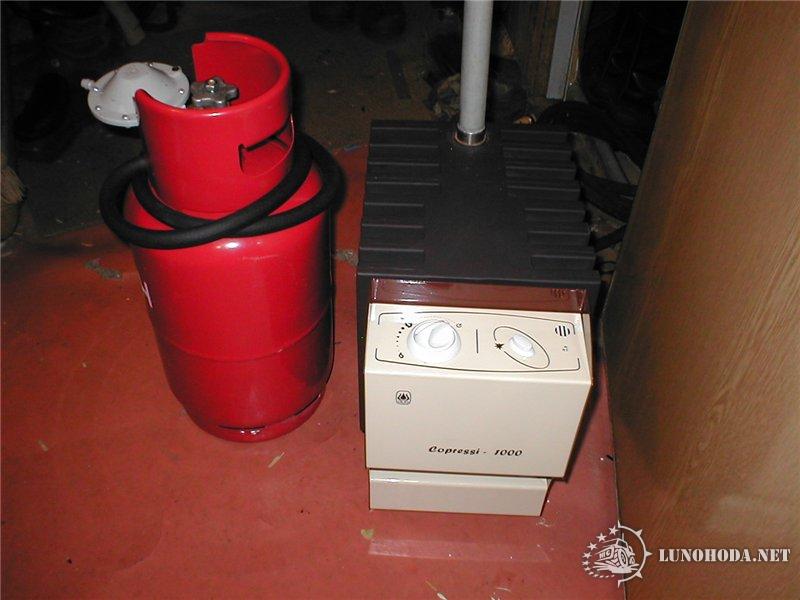

К идее я сегодня из транспортной забрал свою идею ОГП1000, вес 8 кг, дымоход Ду 32, цена 13700, еще купил газовый баллон на 12л, шланг, редуктор - на выходных буду испытывать, ночь в палатке на даче просидеть, жив буду, отпишусь.
Обкатал новую печку, КПД у нее феноменальный, на максимальном режиме на поверхности вода испаряется, как на утюге, но над дымоходом высотой всего полметра ладонь можно держать бесконечно долго, поэтому пособирал в хозяйстве все алюминиевые трубы от пылесосов, пойдут для дымохода.
От этого баллона при расходе газа 100 гр,ч все должно работать часов 50...60, на экономичном режиме еще дольше.
В палатке посидеть не удалось, дождь два дня шел.
