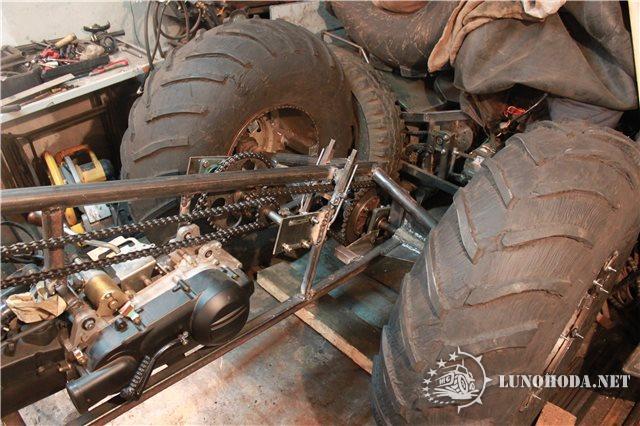

…Не показатель! Я не силач, да и не молод уже, но тоже «с напрягом поднимаю весь зад целиком, а перед в лёгкую»», и заметьте, что это при наличии подвесок (без подвески, гораздо проще оторвать от земли)! А весит аппарат 240 кг!!!Stepech писал(а):Вес пока не большой. С не большим напрягом поднимаю весь зад целиком и перед в легкую
viewtopic.php?t=8474&start=60

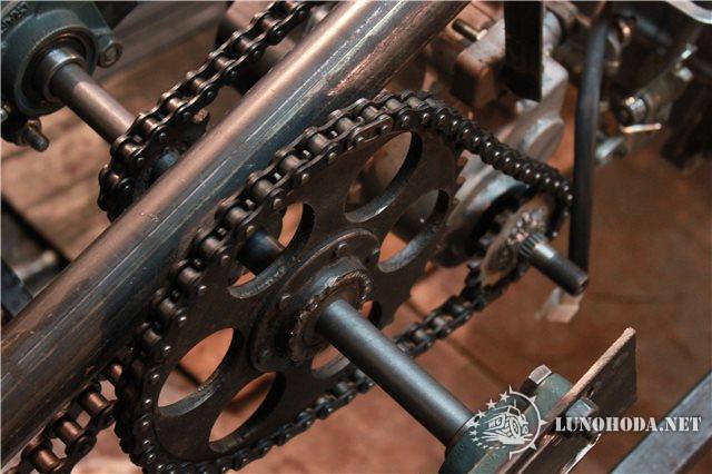

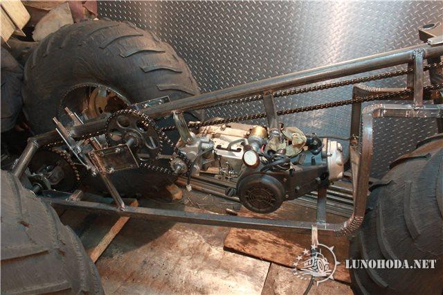

А цепи у Вас все одинаковые? "ИЖевские"?
Stepech
- Сообщения: 884
- Зарегистрирован: 01 апр 2009, 11:09
- Имя: 8-952-886-73-96
- Откуда: Томск

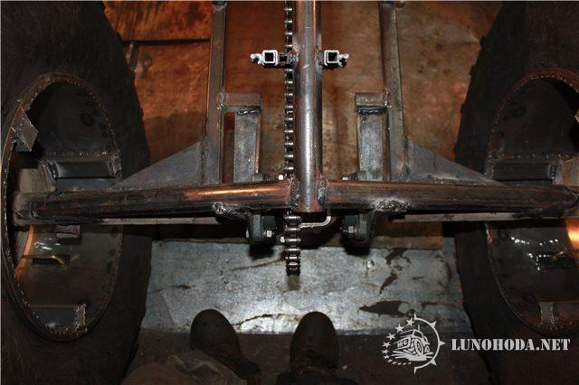

Нет, ну разумеется, что в болоте не оторвешь от земли, но вот например поднять одно из трех вполне возможно без домкратов и просто настелить туда чего-нибудь. (при условии что он пустой)
Взвешу по окончанию.
Цепь двигатель - пром.вал и пром.вал - шрус ОТ ИЖА, а приводные от сельхоз техники с шагом 19,05
