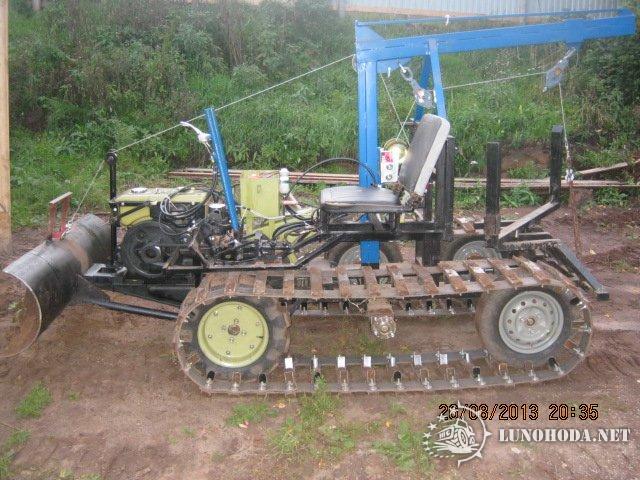

пока в процессе доработки, осталось мелочи, хотя начал как у америкосов управляя дышлом но пришлось поставить рычаги и сидение. пробовал трелевать бревно. на берегу реки нашел топляк длина метров 7 диаметр на 25. полностью сырое утопленное в воде лебедкой затащил на коник и без проблем на 3 передаче по песку нарезал круги.

выполнен на базе тяжелого мотоблока. скоро открою по нему отдельную тему и там все фото и потом видео

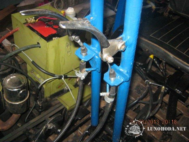

думаю раньше через пару дней. осталось переделать рукоятки включения нейтрали колес с ручного на ножное (на педали)

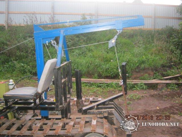

20sergei, мне кажется щит нужно закрыть листом железа, что бы закрыть промежутки.
И я так понимаю хлыст укладывается в коник,. а держится за трос лебедки манипулятора?
если так то лучше попробывать сделать обвязку уложенных хлыстов как у ТБ1М.

там промежутки не большие

Хозяин барин. Съезд хлыстов может тормозится при выезде трактора на выгрузке. Да и трелевка если за вершины, они тонкие могут застрять. ИМХО. просто не видел такого решения ни где.

коник поворачивается на 380 градусов и откидывается в сторону. также блок с тросом ходит по всей длине кран балки и фиксируется. для тонкомера можно и железом зашить. [:})
