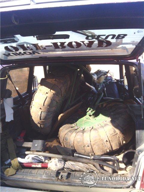

В короткую Ниву запихал :crazy:

Копай писал(а):В короткую Ниву запихал :crazy:
Здесь место и для люльки остаётся! А что- до места рыбалки просто на Ниве нельзя доехать? Но лично я за ведущую люльку!

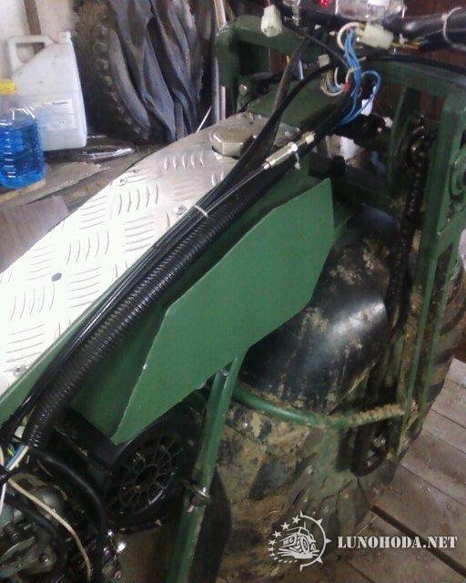

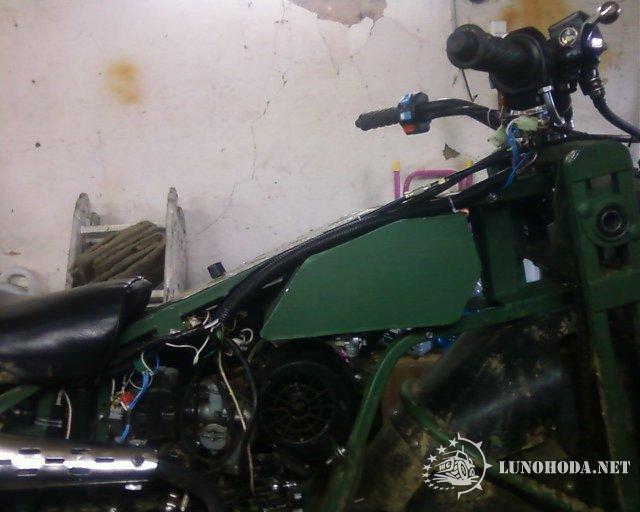

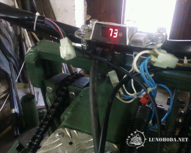

Сделал бак (сколько литров - точно не мерил...5-6 примерно) и приборную панель, если её так можно назвать 8P . Прибор 3в1 - термометр/тахометр/вольтметр

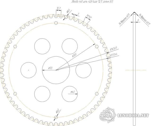

Для облегчения жизни цепей решил поиграться с трансмиссией
Вчера заказал звезду токарю на заводе, 68 зубьев из алюминия.
Седня звонит, говорит: Давай целиком из титана тебе сделаю...мне титан проще достать такой толщины (7мм). :shock:
Я говорю: Ты посчитай оба варианта (ал. и титан)...сколько это будет стоить?
Вопрос к спецам по звездам:
Стоит ли делать титановую звезду? И стоит ли шкурка выделки?
Вот такую

А ценник, тут сможете озвучить???

Цену когда назовет, то обязательно озвучу....есть подозрения, что совсем не бюджетно получится
