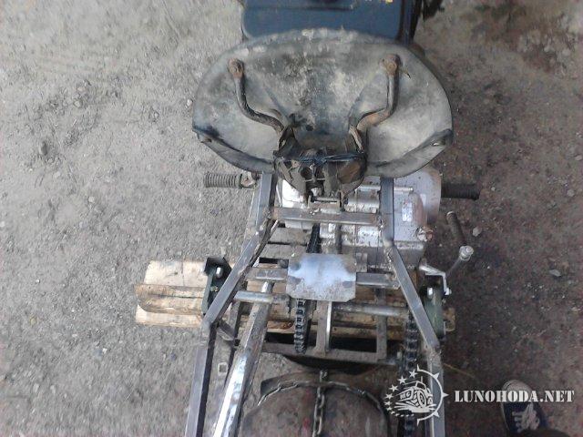

Stepech писал(а):Двигатель взял с обычным сцеплением. С автоматическим устал ждать. Да и со слов продавцов - люди чаще меняют автоматическое на механику, а не наоборот. Мол слабое оно.
Мотор 152 fmh 110см2 4Т. с воздушным охлаждением набегающим потоком. Если будет греться, прилеплю какой-нибудь вентилятор.
Мотор на всей мототехнике крепится жестко к раме. На резинках делать нельзя т.к. будут проблемы с цепью. Должного эффекта от резиновых проставок не получится.
Звезды двигатель/пром.вал точно не помню, но вроде как 14/43. А вообще, планирую туда успокоитель на пружине поставить, он же натяжник.

Сегодня поездил на "СОБОЛЕ" около часа :roll: Все норм. Вчера без натяжителя слетала приводная цепь.
Поездки пока на недоприводе. Только заднее гребет. ЗА выходные скомпаную все полностью (по крайней мере планирую).

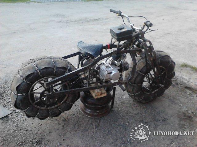

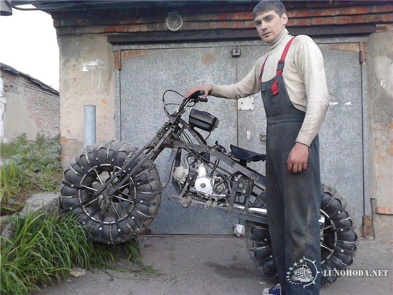

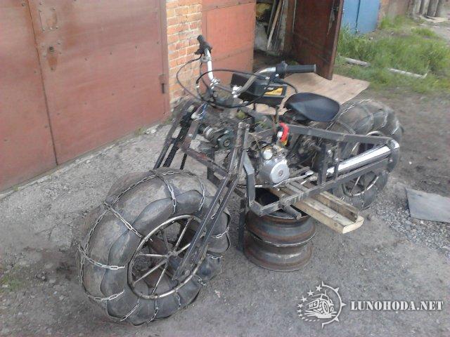

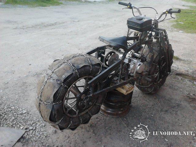

Общий вид
Пробный заезд
