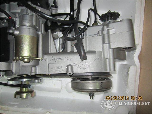

shap писал(а):Тоже дело нужное, интересно что там за П/Ч у редуктора (или реверса, х.з)
Мерили у Кузнеца Влада. Перед вроде 6 или 8, зад за двадцатку.

Дмитрий78
зад 25 перед 6.5 вариатор мах 2.5 мин должно быть в пределах 1

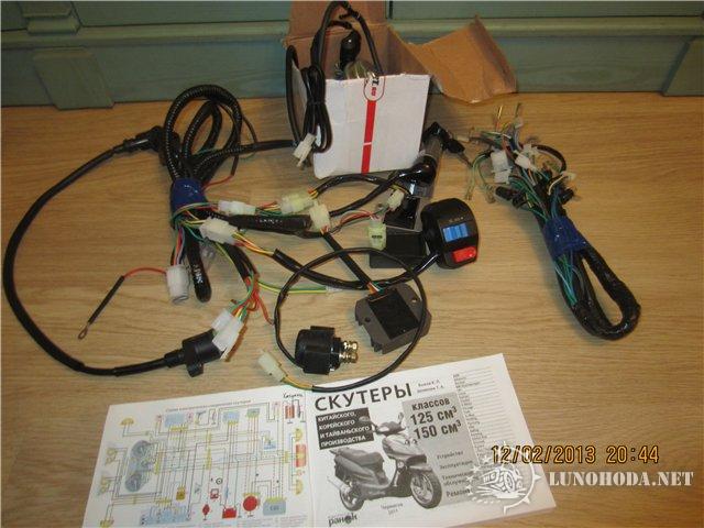

Вот эти фото ... :)))
[/img]ИзображениеИзображениеИзображение
