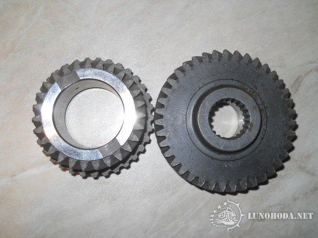

bobas писал(а):главная пара КПП с передаточным 4,7 (уже в наличии). Раздатки не будет
bobas
А пятую 0,69 вместо 0,78 для расширения диапозона ? :oops:
Алексей Гарагашьян
Сообщения: 5153
Имя: Алексей
Возраст: 61
Konservator писал(а):А пятую 0,69 вместо 0,78 для расширения диапозона ?
Что это за передача? Где взять?
Возможно, в будущем будем применять на всех вездеходах.
Сайт: http://garagashyan.ru/
Bookvoed
Сообщения: 1687
Зарегистрирован: 02 июл 2008, 14:40
Имя: Сергей
Сообщение Bookvoed »
Это напрмер 103 ряд в КПП ВАЗ 08, или 6-я передача. Продается в тюниговых магазинах. Описание передаточных чисел - http://www.flashracing.ru/2009/11/sport ... obili-vaz/
Konservator
Сообщения: 1203
Имя: Александр
Откуда: Спб
Возраст: 58
Сообщение Konservator »
Да, она тюнинговая.
Раньше на Таллинской был магазинчик, недавно закрылся.
У магазина сайт.
http://tuning-vaz.ru/
Через него вышел на человека. Он сейчас привозит под заказ.
Пара 0,69 стОила 4200р
Если что, вот телефон:
+7 921 997 38 42
