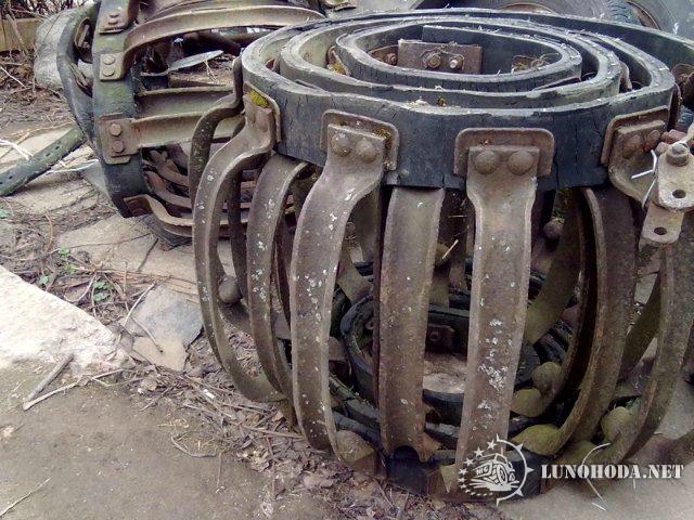

Я правильные гусеницы нашёл ?
уже домой доставил.
Чем варить их - электродом ? Полуавтомат ? Тракторист сказал сталюга хорошая - лопаются на камнях.

газик писал(а):Я правильные гусеницы нашёл
Это "горбатые" , глубина дорожки мелкая , при зауживании они получатся ещё горбатее , по мягкому пойдёт , по твёрдому на повороте будет подвыворачивать из под вездехода . И сильно изношены они у тебя , не дорого взял .
газик писал(а):Чем варить их - электродом
Варил электродом , метал сваривается плохо , надо усиливать каждое ребро арматуркой - тогда будут крепко держать . Ещё подсказывали , что место сварки лучьше нагревать .
газик писал(а):Тракторист сказал сталюга хорошая - лопаются на камнях.
У меня ниразу не лопались - вес другой чем у МТЗ , только по сварке без усиления .

oleg 54 писал(а):oleg 54
да не дорого брал.
Я так думаю резину под них надо согласно профилю ,типа как на Арго.
Ширину резины думаю 235 мм ставить.
