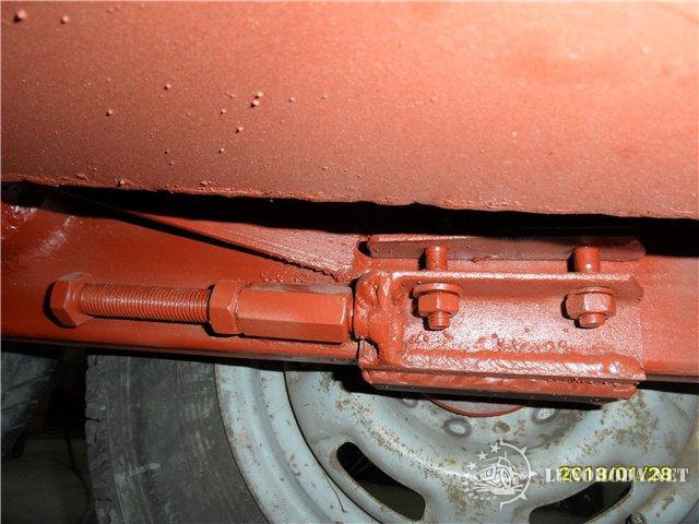

Александр65 писал(а):планируется винт натяжки гуси?
Вот натежитель

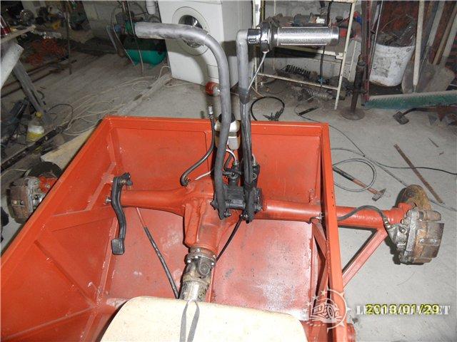

Вот закончил делать основные органы управления

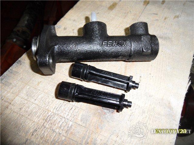

Сообщение Алексей Калинин »
ПРЕДУПРЕЖДЕНИЕ

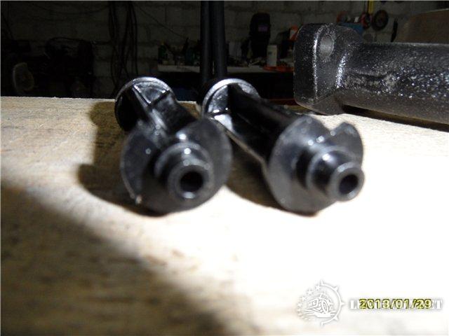

не когда не покупайте вот такие цилиндрики (главный сцепления классика)
Полный отстой все поршня внутри из пласмасы, где то на форуме видел уковото выдавливало пластиковые заглушки с торца, я предусматрительно поменял их на железные, НЕ ПОМОГЛО 5 хороших нажатий и разлетелись пластиковые поршеньки, фото прилагается.

Алексей Калинин писал(а):Вот натежитель
Алексей Калинин
Извини, не очень понял, что там нужно крутить для натяжения, а что куда приварено? :oops:
И спасибо за предупреждение. Видимо в сцеплении нет таких усилий, вот они и применяют пластмассу...

Алексей Калинин
странно а у нас продают ФЕНОКСЫ с алюминиевыми потрахами . сам ставил на несколько машин . поршеньки видно под резинкой . и крышки у нас металлические .

Konservator писал(а): не очень понял, что там нужно крутить для натяжения, а что куда приварено?

А на сколько удобно крутить болт натяжителя и в обычной рабочей обстановке он будет в грязи хотя просто это плюс
со всем уважением [:}) не думали о доработке

Алексей Калинин
То есть болт просто упирается в "каретку" натяжителя...
Тогда понятно. Мне сначала показалось что он там как-то закреплен... :oops:
Спасибо за разъяснение.

может что то не просмотрел :oops: натяжка получается как, закручиванием или откручиванием болта М16? по мне лучше закручиванием.

конечно закручиванием

Rainbow писал(а): на сколько удобно крутить болт натяжителя и в обычной рабочей обстановке он будет в грязи хотя просто это плюс
со всем уважением не думали о доработке
Болт закручиваем гусеница натягивается, крутить довольно удобно спомощью трещетки и галовки, а вобще не понятно зачем ее крутить на 1 Тазике за 1500 км поттягивал 1 раз, чтоб снять гусеницу натяжку не трогал не когда, снимал заднее колесо вместе с гусянкой.

хотя да транспортера не сильно тянется
а вот интересно какая будет нагрузка на заднем катке ведь есть случаи когда ленивцы отламывали

...в этой конструкции, качалка должна смягчать
рывки верхней ветви гуси...
...на жёстко закреплённом ленивце,
пиковые нагрузки будут больше.
