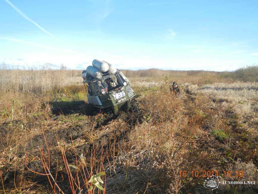

ВОт мы в болоте, груз развязался
Вот в иле утонули , там человек в траве пытается выбраться, ходить невозможно
