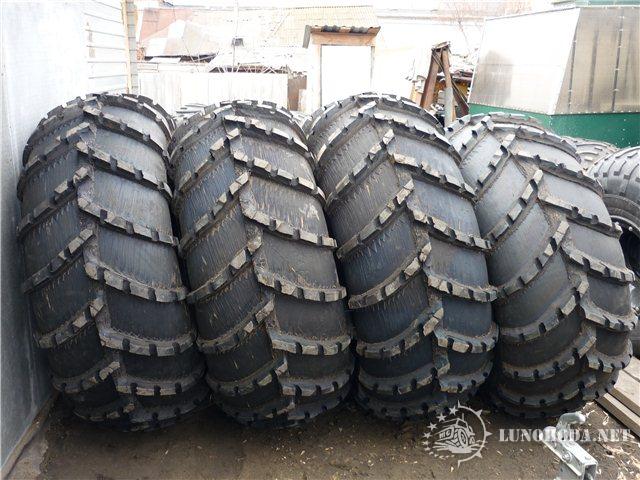

Юрий Жилин писал(а):Резина
точных данных нет, но вес отличается незначительно, зато водоизмещение значительно
В Ж/Д накладной на эту резину указана масса 250кг за 4шт.

Протектор на резине будет уменьшен в высоту до 1см.

Юрий Жилин писал(а):Протектор на резине будет уменьшен в высоту до 1см.
Юрий, а из каких соображений это будет сделано?
Алексей http://kolamap.ru/
Юрий Жилин
Сообщения: 1423
Откуда: Вологда
Сообщение Юрий Жилин »
Aлексей
Улучшение сплющивания

Юрий Жилин
Жалко такие хорошие грунтозацепы резать, проходимость существенно пострадает, если останется 1 см.
Трансмиссия, судя по комплектующим будет крепкая, должна выдержать.
Может просто, на протекторе поперечные канавки нарезать, тогда и плющится будет легче?
Может, лучше центральную реборду вырезать и поперечные надрезы на протекторе углубить??? :oops:
uvat
Сообщения: 5440
Откуда: Омск
Сообщение uvat »
Aлексей
На этих колёсах протектор прорезан, чтобы мягче был.
uvat писал(а):Aлексей
Дык я видел. Я и говорил - поперечные прорезы углубить. Будет на подобии Треколовского. :oops:
