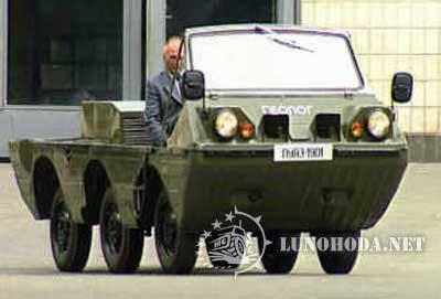

Просто для инфы. DAF – двухосная тележка Trado.
Я тут выложил, а вообще надо наверное отдельную темку завести.
далее тут:
http://lunohoda.net/forum/viewtopic.php?p=5812#5812
Одно из ранних ноу-хау фирмы DAF – двухосная тележка Trado. Свое название она получила от первых букв фамилий инженера-лейтенанта фон дер Траппена и самих братьев ван Доорнов. Эту тележку можно было устанавливать на обычный автомобиль с колесной формулой 4х2, превращая его в «трехоску» 6х4, что существенно повышало проходимость. Такую процедуру DAF выполнял с 1934 года на автомобилях разных фирм, в том числе Chevrolet.

lunatik писал(а):Я смотрел, вроде там на балансире подвеска.
Эт что за би-би-ка? Мне понравилась задн. как работает. :(o))
