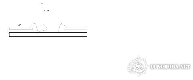

У тебя клык приварен к пластине и к профилю, а должен быть приварен только к пластине, чтобы можно было без проблем поменять трак.

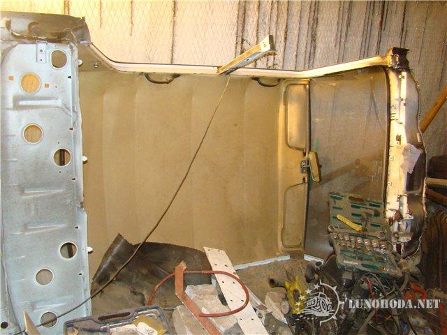

хотелось бы чтобы в вездеходе было тапло и хочется поставить крышу с той же ваз 2105 с обшивкой и дворниками! не кто так не делал?

вот крыша по по весу не знаю но один поднимаю!

а что если я этот самый клык приварю только к траку?

а вобще я его
Dimanmoto писал(а):У тебя клык приварен к пластине и к профилю, а должен быть приварен только к пластине, чтобы можно было без проблем поменять трак.
Я все прекрасно понял я для изчтия загну вот так

Юрок писал(а):Я все прекрасно понял я для изчтия загну вот так
Извеняюсь "для изъятия"

Юрок писал(а):хотелось бы чтобы в вездеходе было тапло и хочется поставить крышу с той же ваз 2105 с обшивкой и дворниками! не кто так не делал?
я половину крыши ставил
