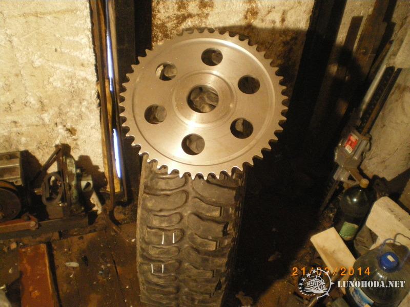

Сообщение СанычСан »
19.05 цепочка изначально слабая-всего на 10 кН больше чем Ижевская! =31,8кН разрушающая нагрузка, а 25,4=60кН!
Сообщения: 7543
Откуда: Лен. область
Возраст: 42
Сообщение gudvin »
СанычСан писал(а):gudvin
в будущем только 25,4 :ok:
считаем. момент Оки 50 Н*м, радиус звёздочки 0,033м, получаем максимальную нагрузку на цепь от двигателя 22 360 Н = 22,3 кН.
Поставлю цепь SKF и будет держать :stop:

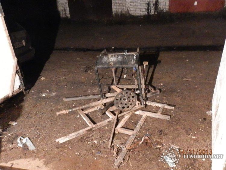

И опять сломали

Сообщение shap »
М-дя.. удручающее фото :cry:

gudvin писал(а): так я айрин распилил уже
Дим, не ври!
Пассатижами ведь разобрал, да? :oops:

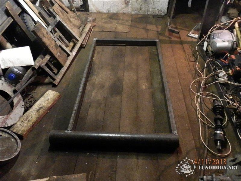

Сообщение gudvin »
Помаленьку детали собираются....
