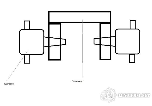

Желательно по по подвеске.Расматриваю вариант четырёх катков. Вопарос к знатокам и теоретикам ;Как поведёт себя балансир ,если место втулки поставить пару шаровых опор скажем от соболя. Изучаю этот вариант с минимумом токарных работ,так как с токаркой проблема. [:})

Кабы схемку, аль чертеж - мы б затеяли вертёж (с) :)))

diagnost
Если я правильно понял, нужна ось балансира без токарки.
А чем не устраивает восьмёркин задний подшипниковый узел? На Барсике работал...
Про шаровые опоры не понял... :oops:

Konservator
Простосто на единственом разборе скупили все задние ступици восьмёрошные Принцип такой на поперечную балку крепим две шаровые опроы[скажем от соболя],а к ним балансир

diagnost
Так?
Почему бы нет...

Stac
А наружная шаровая к чему крепится ? :oops:
diagnost
У нас тоже на разборке их не купить. Они новые стОят немного за тысячу. У меня их 16.

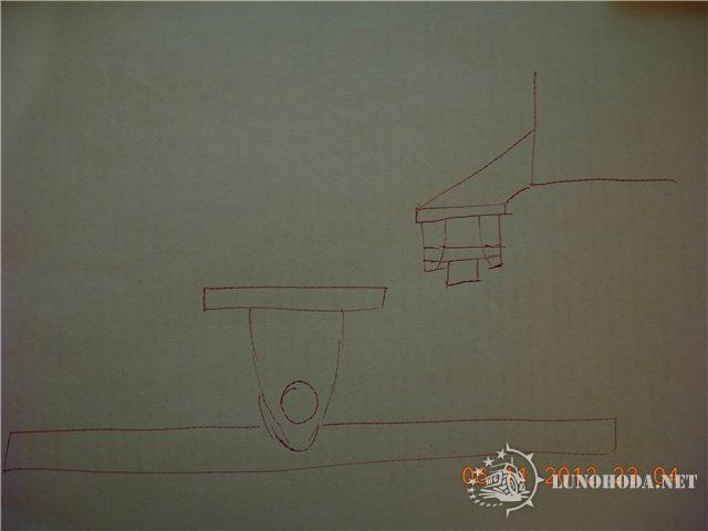

Можно ось балансира сделать из кардана маз камаз зил урал
кулибин64
Сообщения: 2277
Имя: Михаил
Сообщение кулибин64 »
Типа так :)

Konservator писал(а):Stac
На поперечной балке две щеки, как я понимаю, к внешней щеке и крепится...

кулибин64
:roll: [:}) Думаю применю в Гусе-2 :oops:
