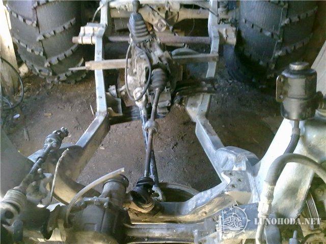

Kardan писал(а):Рама, мосты, раздатка, ГУР, карданы-Сузуки Эскудо.
Рама слегка заужена.
Паша, перезалей плиз фотографию [:})

Сообщение Kardan »
lunatik
Перезалил. Тему можно в завершенку. Из недоделок осталось звуковые сигналы подключить да бачек стеклоомывателя поставить.

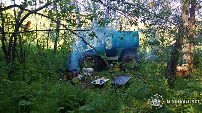

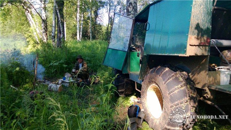

Вездеход в экспулатации. Особых проблемм нет. Передок вопреки всему жив.
Немного фото с последней поездки.

ИванS
Сообщения: 1316
Откуда: Сургут
Сообщение ИванS »
красиво. про редуктор удивлен, ну и хорошо.
Kardan
Сообщения: 234
Зарегистрирован: 23 апр 2010, 10:01
Имя: 89022662316
Откуда: Екатеринбург
Сообщение Kardan »
ИванS писал(а):красиво
Да. Отдыхаеш не телом, но душой от повседневной суеты. Хариус, щука, окунь как приятный бонус.
ИванS писал(а): про редуктор удивлен, ну и хорошо
Скорее всего у нас просто разные условия экспулатации. Плюс эти колеса довольно сложно сорвать в букс. По крайней мере я стараюсь этого не допускать, что тоже добавляет живучести мосту.

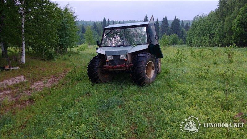

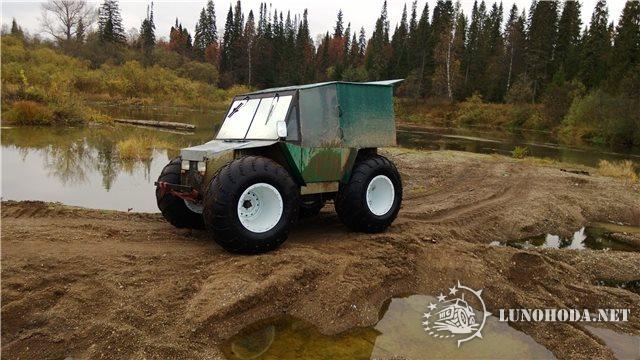

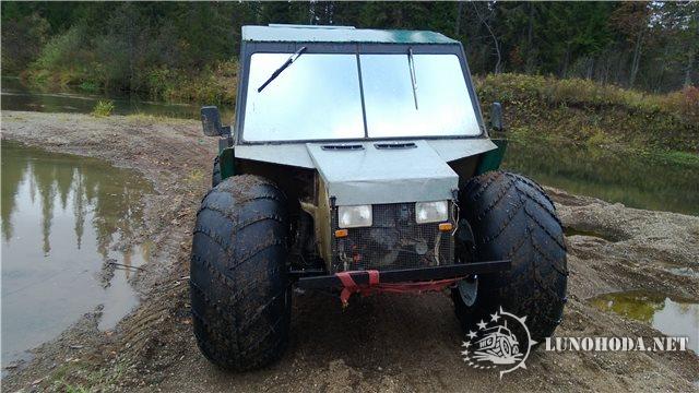

Дурная голова рукам покоя не дает 8P
Изготовил новые тапки. Размер примерно 1300*580-24. Испытания продолжаются.
Диски от DIVа :roll:
Сайт: http://www.kardanshinen.ru/
тел. 89022662316-Павел
Быстрая личка 79022662316@yandex.ru
Самопал
Сообщения: 1952
Откуда: Рязанская обл.
Сообщение Самопал »
Kardan писал(а):Изготовил новые тапки. Размер примерно 1300*580-24.
Павел, эт от Т-150, какая ширина посадочного, если это они ?
На сколько изменилась ватерлиния ?

uvat
Сообщения: 5440
Откуда: Омск
Сообщение uvat »
Kardan писал(а):1300*580-24
Kardan
Павел, а донор какой был, вес, слойность готовых колёс? [:})
Kardan
Сообщения: 234
Имя: 89022662316
Сообщение Kardan »
Самопал
uvat
Донор ИЯВ-79 Белшина. Это от комбайна поидее шины. Более мощные. Ширина посадки 25мм. Слойность передних 4 задних 6. Доноры разные попались 12ПР и 16ПР изменять не стал. Перед 30кг зад около 40.
Сейчас плавает бампер над водой. Мне собственно не столько для плавания, а для передвижения зимой по снегу. На ВИ-3 тяжеловато в целое ползти. Хотя и весной по половодью пришлось немного поплавать.
