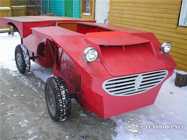

Ух сколько написали, а я все вездеход строю, вчера мотор завел.

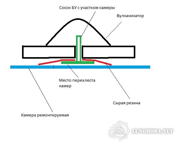

Собрал колеса, пара сосков попадает на обод колеса, короче нужно переклеивать соски.
Был сегодня в шиномонтажке, выслушал лекции на тему качества с показыванием разных баночек и выводом -Вези, сделаем.
Везти не хочу, так как колеса собраны и кировские камеры я на них с воплем натягивал, вообщем решил буду делать сам.
Есть возможность найти сосков от грузовых авто с выразаными кусками камер.
Их буду клеить на новое место каким нибудь клеем, потом сверху заплатку из сырой резины, вулканизатор для сосков есть, дырку для воздуха потом просверлю, так в чем вопрос - если клеить место перехлеста куска камеры с соском и новой камеры, оно ведь при нагревании все равно расслоится (резиновые клеи при нагревании расползаются, или нет, или сразу сырой резиной сверху залепить)?

С выездом меня!

С выездом Petrovich !!! :beer:
Плавать наверное как пробка будет .

Да много было, сейчас он уже набух и садится, я все знакомые ямы объехал, думал щас перемет двухметровой глубины найду, глубже метра не нашел. На выходных около нуля стояло два дня, так что наста не было, хотя на лыжах кое где не проваливался.
Щас у меня приближается время моего непонятного будущего, нужно ведь название "Трансформер оправдывать, вообщем задача на этих крыльях, способных образовывать ровную площадку размером 1,8х3 м сделать телескопический дом, который бы при выезде из гаража не мешал бы водителю, и при транспортировке на прицепе был бы распластан на уровне крыльев.

Олег, спасибо, уровень ватерлинии меня больше волнует, чем езда по снегу..
Может хоть на нем я рискну Лунгемтор пересечь, ну озеро 6 км в диаметре.

Вчера порядок в гараже наводил, пофотографировался немного:
