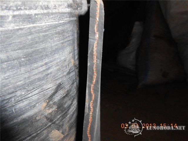

Evgenii72
Сообщения: 1543
Откуда: Tobolsk
Сообщение Evgenii72 »
Может кто знает что это за лента? Толшина 8мм, ширина 600мм. Нитка красного цвета, не капрон. Стояла на транспортёре, очень мягкая и гибкая. Отрезали полоску шириной миллиметров 5, пробовали тянуть через лом, не рвется и не растягивается.
Александр15
Сообщения: 287
Зарегистрирован: 31 янв 2013, 15:45
Откуда: назарово красноярский край
Сообщение Александр15 »
красная нитка если плетенка по фото двоечка вроде в ремнях на комбаинах используется похожа сильно слоя 2-3 волшебно эти нитки крепкие вес кг700 вездика я думаю выдержит
Лента б/у
Сообщения: 4
Зарегистрирован: 29 ноя 2012, 20:01
Откуда: Екатеринбург
Сообщение Лента б/у »
Evgenii72 писал(а):Может кто знает что это за лента?
Если красная нитка, то скорее всего просто Ткань ТК-300-2, прочнее на разрыв чем ТК-200-2, используется в более напряженных (агрессивных) режимах работы конвейеров.

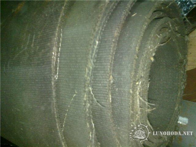

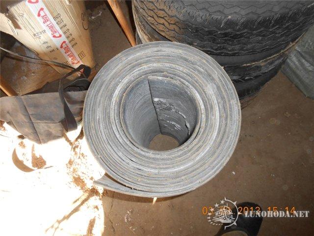

Васян
Сообщения: 357
Зарегистрирован: 23 июл 2011, 21:10
Сообщение Васян »
Вопрос к форумчанам, обнаружил такую ленту, толщина 5мм, с обои сторон тканевая и вобще она вся резино-тканевая, сложно посчитать сколько там слоев, пойдет ли такая вещь на гусеничник весом до тонны?
На примере с право лента 15мм

Васян
Ширина какая? Похожа на приводной ремень. Тонковата, да и при поподании воды будет намокать и как следствие тянутся. У нас тож такая есть. :)
oleg 54
Сообщения: 3751
Имя: Олег
Откуда: Новосибирск
Сообщение oleg 54 »
Evgenii72 писал(а):Похожа на приводной ремень. Тонковата, да и при поподании воды будет намокать и как следствие тянутся.
Поддерживаю , негодится она .
Васян
Сообщения: 357
Сообщение Васян »
Evgenii72 писал(а):Васян
Ширина какая? Похожа на приводной ремень. Тонковата, да и при поподании воды будет намокать и как следствие тянутся. . :)
Ширина 500, а на счет промокания она же прорезиненная :(
Использовалась на транспортере
oleg 54
Сообщения: 3751
Имя: Олег
Откуда: Новосибирск
Сообщение oleg 54 »
Васян
Тонковата она , не всмысле что порвётся , а то что как кишка себя вести будет , нужна жосткость в продольном , да и в поперечном изгибе , будет легко разуваться , это основной её недостаток . А рядом которая толше и с тремя слоями корда , намного достойней , бери её лучьше .

Evgenii72
Сообщения: 1543
Откуда: Tobolsk
Васян
Ну нитка та голая, при чем с обоих сторон. Да и тонковата.
