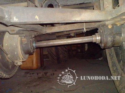

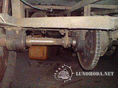

Павел
полуось не скручивает, а просто отламывает у подшипника под корень, со стороны колеса.
сейчас у меня опора из двух подшипников и шейка увеличена на втором, перестало ломать.
а блокировка сдалана по типу нивкиной, что в раздатке. на одну шейку дифа посажена фтулка на горячию, как запорная шайба на полуось садиться. проточена под увеличеный подшипник лёгкой серии, и на конце фтулки нарезаны 2 боковых зацепа, как на шестерни в коробке ижа. из камазовской полуоси выточина полуось, на ней нарезаны шлицы под шестерню полуоси и под хроповик. на фотке видно как всё устроено.
пользуюсь редко блокировкой.

Макс у тебя блокируется только одна полуось? Объясни пожалуста подробней не могу разобратся
Макс
Сообщения: 1151
Зарегистрирован: 07 фев 2009, 11:49
Откуда: НСО г.Куйбышев
Сообщение Макс »
да, одна полуось блокируеться. весь принцып как на ниве.
получаеться так, что полуось жёско соединяеться с коробкой дифа, и сателиты просто перестают проварачиваться и гребут сразу 2 колеса.
смотри на фотке
