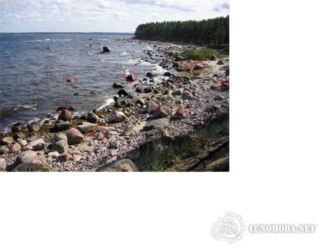

Dizzel писал(а):Прошлым летом попали в достаточно сложную ситуацию. Отправились на остров на резинке с подвесным мотором, переход по воде 25км в один конец, вышли из реки и пошли вдоль берега к острову. Шли туда - море было ровное как зеркало, солнце греет, мотор журчит, сказка в общем. Пока дошли начала надвигаться грозовая туча. В общем на утро уже поднялась волна около метра, море резко стало холодным и полил ледяной дождь. Из-за набегающих волн и берега с валунами было очень трудно погрузить барахло и людей на лодки, очень трудно отчались с берега, усыпанного валунами(волна постоянно поднимала и надевала дном на валун)
Тоесть , это основное что предстоит гусеничному вездеходу .

Не основное, но немалая часть времени будет уделяться этому, именно поэтому сразу закладывается низкий контур машины, достаточная ширина, водоизмещение и вместительность.

Толщина листа роли практически не играет, т.к. нижняя часть будет состоять из решетки из труб, валуны не острые, а круглые и скользкие.

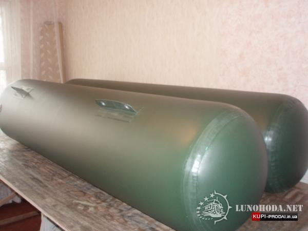

А если что-нибудь типа этих баллонов использовать?

Dizzel писал(а): валуны не острые,
думаю что под водой их еще больше. вам нужно наверно попробовать сделать заплыв на гус. технике. что бы понять что такое вес и габариты да еще если прибавить сюда метровую волну

на фото дальний угол тихой гавани. на островах все камни облизанные.
Лист железа камень может и пробьет, только листы служат исключительно перепонками между клеткой из труб, которые, в свою очередь, не пробьет.
у меня уже лежат два алюминиевых 100литровых понтона, планирую сделать на открывающихся рамках с металлической сеткой. Они повысат плавучесть, добавят устойчивости на переворот и появятся дополнительные платформы, чтобы сидеть ловить рыбу, свесив ноги :)
