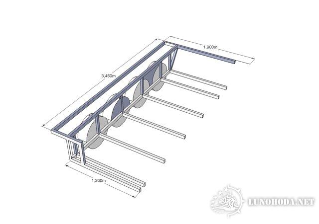

Намалевал размеры

timach
timach писал(а):Намалевал размеры
:stop: У жигулёвского моста колея Уже, чем у тебя ширина лодки. А ещё ширина гусениц, зазор до бортов. Слишком ты размахнулся.
Изучи для начала фотогалерею "Капут ру"(твоя же ссылка в начале 2-й стр. темы). Прикинь размеры танков в сравнении(в пропорции) с их катками(жигулёвские шины), их размер известен.
Начни с ведущего моста и звёздочек. Они зададут тебе колею. Определись с катками и шириной гусеницы(и вобще, какая будет гусеница). После этого будет ясно какая должна быть ширина нижнего корпуса(лодки). Длину её прикинешь, когда расставишь колёса(катки, мост со звёздами, ленивцы). Тогда ужЕ обрежешь концы и приваришь каркасы нижнего лобового и нижнего кормового листов...

timach писал(а):
Намалевал размеры
наплюй на рисование в компе, собери комплектуху, прикинь как всё будет, тоетсь положи мост, поставь рядом колёса и сразу будет видно что к чему..

Судя по примерному масштабу картинки отношение длины опорной поверхности (около 2600-2800) и колеи (1600 мм) - поворачиваемость будет на грани.

Бандерлогин писал(а):Судя по примерному масштабу картинки отношение длины опорной поверхности (около 2600-2800) и колеи (1600 мм) - поворачиваемость будет на грани.
Танковое отношение получается, это плохо?

Бандерлогин
Сообщения: 966
Откуда: Великий Новгород
Сообщение Бандерлогин »
