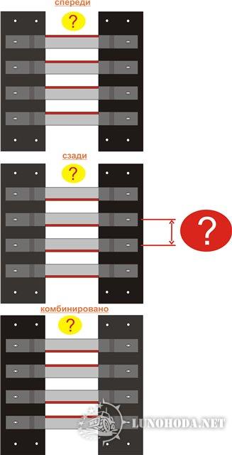

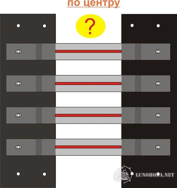

Впереди дилема : во первых как расположить рёбра для ведущих катков , с краю трака ( спереди , сзади , комбинировано )
или по центру ( трубу не продавит , грязью не замылится ) ?
Во вторых из чего сделать ( квадрат 6 х 6 мм , рифлёная арматура 8 мм ) ? %)

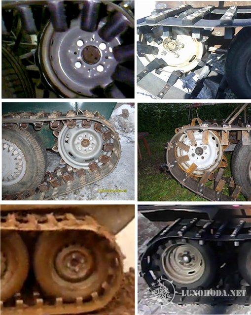

Да !!! Вопрос по универсальному шагу по прежнему актуален. :)
Думаю, нужно положить несколько готовых траков (с прикрученными клыками) вокруг колеса и посмотреть на каком расстоянии между ними клыки не будут цепляться друг за друга. :oops:

Mihalich-53 писал(а):Впереди дилема : во первых как расположить рёбра для ведущих катков , с краю трака ( спереди , сзади , комбинировано )
что за рёбра?? у них есть другое название?? %)

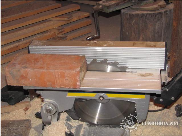

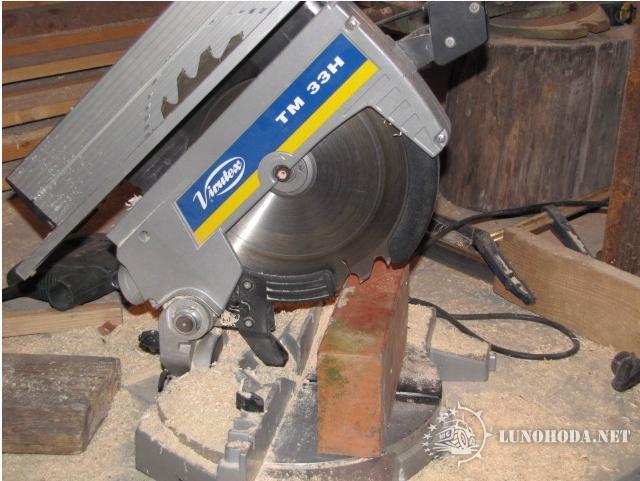

Я допустим приспособил деревообрабатывающий торцовочный станок - резал на нём всё, начиная от печных кирпичей и заканчивая швеллером №10.

Привари рифленую арматуру, на задний набегающий край трака, получится так, как подошву, об железку от грязи чистишь, грязь будет накапливаться в зазоре между траками и отпадывать.
а может имеет смысл с обратной стороны трака посередине где будет каток работать тоже продавить прессом - получится два ребра, плюс не надо ничего варить, не надо доп материала?

Белый Дом писал(а):Думаю, нужно положить несколько готовых траков (с прикрученными клыками) вокруг колеса и посмотреть на каком расстоянии между ними клыки не будут цепляться друг за друга.
Ориентироваться по клыкам можно в каком то одном конкретном случае ,ведь их высота может быть разной : :sorry:
Я же имел в виду под универсальным шагом , тот который бы нормально позволял использовать шаблон для ленты со следующими составляющими , переменными : привод колёсный - ваэовским колесом , привод звёздочкой - сделанной из вазовского диска и с постоянной составляющей : трак - шириной 40 мм . Уж больно не охота делать лишние шаблоны ( Это я к тому ,что если понравится самодельная гусеница ,то надо будет попробовать несколько вариантов). @=
