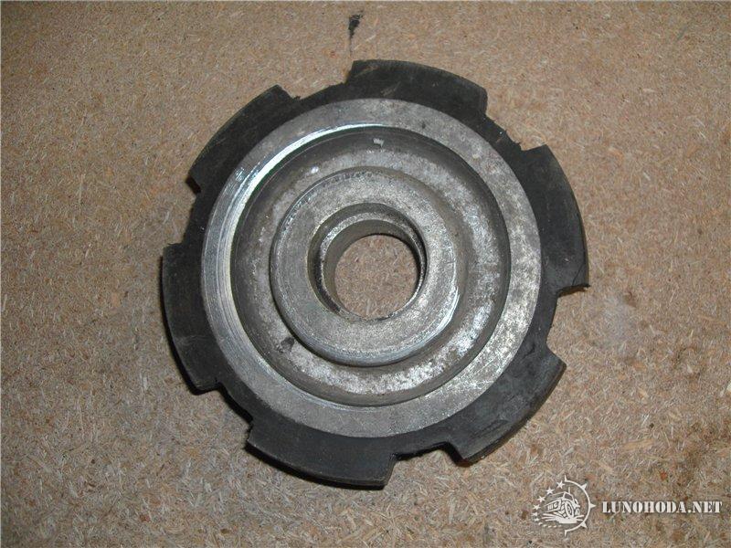

нет не помог, по чертежу я не понимаю как крепятся бандажи к дискуaksi писал(а):KIBERDOG
Чертеж может поможет в ответе? я пробую данную схему впрвые.

Ну что-ж попробуй, почему бы и нет..aksi писал(а): бандаж в варианте на моем фото был сделан из полимера и держится за счет химической компазиции. Резина к металлу наваривается.
Я приверженец пословицы: "Всё гениальное просто", и если в голову лезет сверхсложная в изготовлеении конструкция, то эта пословица одёргивает меня, возможно ради неё придётся пожертвовать какими-то качествами по сравнению со сложностью, зато всё будет просто, быстро и ремонтопригодно..
Кстати я сам для себя усовершенствовал пословицу: Всё гениальное просто, надёжно, дёшево и сердито"

Лень двигатель прогресса. мне лень было ковырятся с изготовлением гусениц.(очень трудоемко, а затраты по деньгам такиеже как купить). Захотелось использовать серийно выпускаемые от снегохода. Под такую гусеницу и решил сварганить каток из диска. Диски от ВАЗ тоже массово изготавливают. В крайнем случае можно взять другой диск от другого типа авто (Газель-Камаз), и использовать с гусенницами от серийных вездеходов.

хмм, представление лени у каждого разное..aksi писал(а):KIBERDOG
мне вот лень мудрить подвеску, гиморно и хлопотно, и уж темболее лень колхозть катки, всё проще купить диск+шину..
а вот саму гусеницу я считаю чуть ли не самой главной деталью гусеничника, и отношусь к ней со всей сурьёзностью, это тапки вездехода, представь что строят прототип "катлету" и используют штатные уазиковские колёса, смысл творчества сразу теряется..
я не считаю сделать гусянку сложно, скорее нудно, но нужно..
на гусенце по типу бурановской нет нормальных грунтозацепов и должной жёсткости, это гусеница скорее для снега, а не для бездорожья..
и потом, а вот не лень будет изобретать звезду под эту гусянку?? если купить тамже где и гусенцу, то опять затраты..

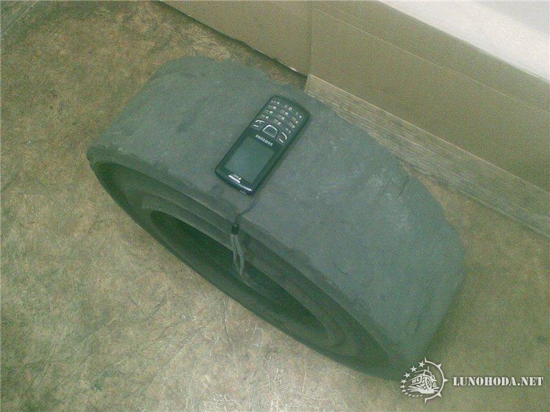

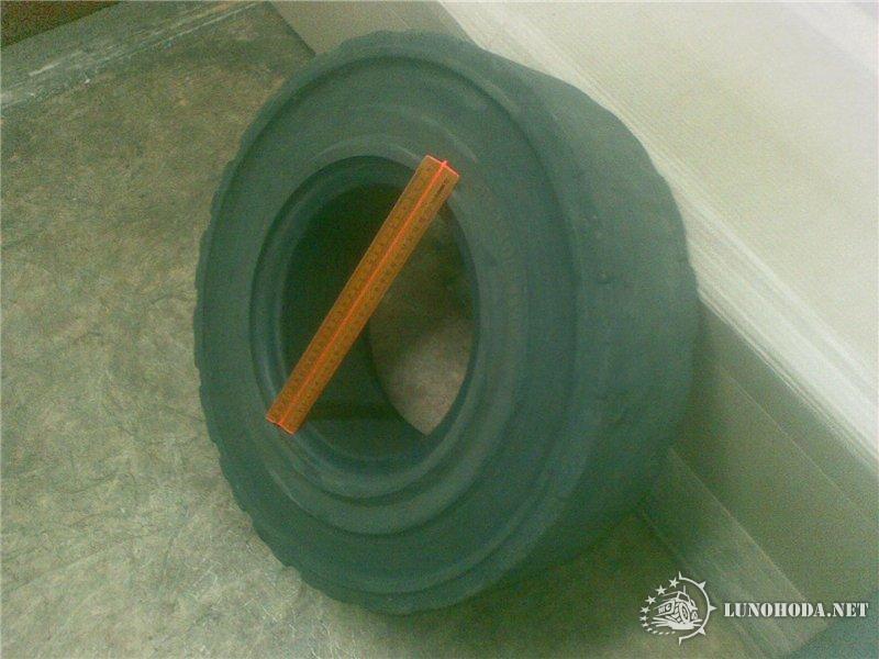

Читал читал, и раз! тема закончилась в феврале 12-го года))) Кончились вопросы и ответы?)) Я вот на днях заглянул в фирму которая занимается ремонтом погрузчиков.. У них на территории этих бандажных колес б/у!!! Я себе парочку унес, просто так отдали. Сказал что еще раз на машине приеду, так говорят - пожалуйста, забирай!
Хочешь тряхнуть стариной? Смотри чтоб не отвалилось..
Шнивовод
- Сообщения: 1228
- Зарегистрирован: 09 сен 2011, 16:22
- Имя: Олег
- Откуда: Москва
Вес уних конскийЖигуль писал(а):Читал читал, и раз! тема закончилась в феврале 12-го года))) Кончились вопросы и ответы?)) Я вот на днях заглянул в фирму которая занимается ремонтом погрузчиков.. У них на территории этих бандажных колес б/у!!! Я себе парочку унес, просто так отдали. Сказал что еще раз на машине приеду, так говорят - пожалуйста, забирай!
