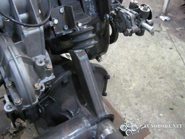

Продолжим:
На штатном барабанном ручнике удалена заглушка и вместо неё установлен рабочий цилиндр. Это, соответственно, и будет тормоз.
Rabbit писал(а):Продолжим:
не скупись на ракурсы фотографий :ok: нам же интересно увидеть подробности, а тебе рекомендации будут не лишними!
труба к чулкам приварена уже?

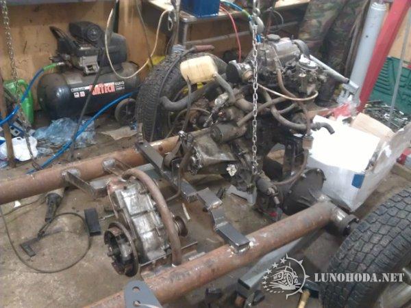

В гараже не развернуться. Стоит боевой самурай, болтоход, кран для движка, да ещё стол и другая мебель. Реально, разгребёмся слегка, пофоткаю.
Труба уже приварена на постоянную. По трансмиссии остались карданы и промвал. Рейка уже есть(ТЛК-100), потом бензобак, бензопроводы, и можно начинать надстройки и электрику.

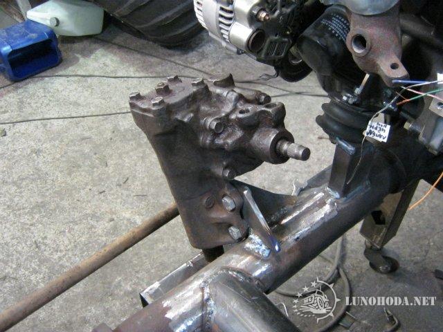

ЭЭЭэээээээээ?
Алексей Гарагашьян
Сообщения: 5153
Имя: Алексей
Возраст: 61
ЭЭЭэээээээээ-то рулевой редуктор от моей семидесятки. Прикручен к кронштейну из 10-мм листа.
