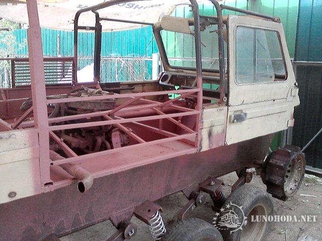

часть подрезалась ,часть приварилась

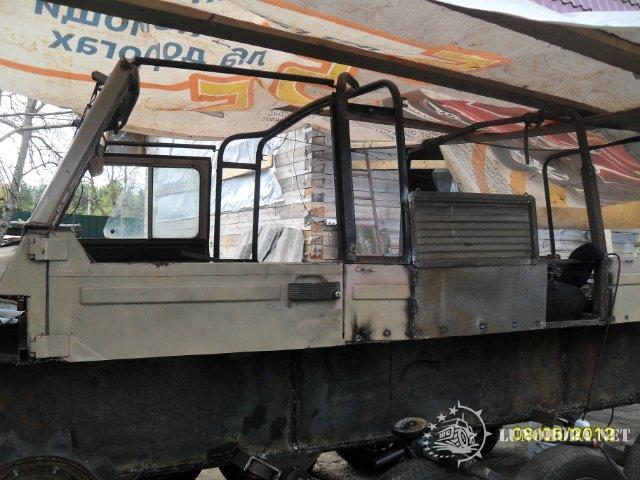

Труд ещё пары дней
Был тросовой ,стал гидравлический .
Здесь будет выход горячего воздуха

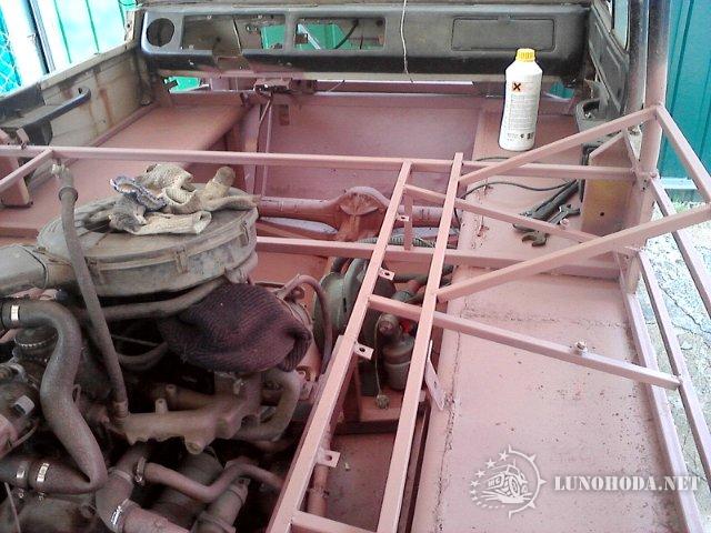

Бандерлогин писал(а):А что планируешь выполнить внутри кабины над мотором, для каких целей?

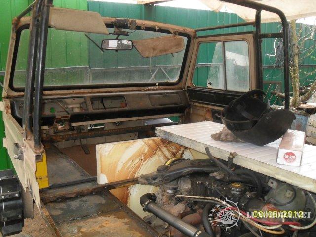

хочу двигатель закрыть в термокожух , продуваемый с одного бока на другой . вот для етого и приготовил термопанели ( белые на фото )

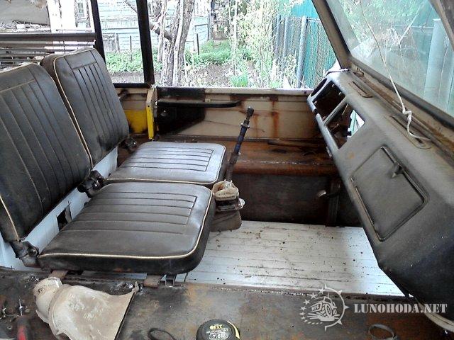

продолжение .
Появились сиденья водителя и пассажира и рычаг кпп и ещё пол из термопанели закрывающий кардан .
цилиндры поворота и сцепления ( кстати а как кто выходил из положения при удлинении трубок от главного цилиндра с резьбой М12х1.25 и рабочего с такой же резьбой , а также с переходом на резьбу М10х1.25 ? )
Вид из кабины
вентилятор продува моторного отсека ( один из трёх)

:roll: :roll: :roll: Особенно вид в кабине , только не сильно увлекайся с весом . [:})

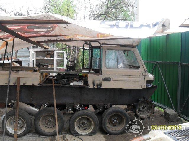

чуть погрунтовал , а то пошли грозы с ветром и водой поливает под банер и всё ржавеет.
