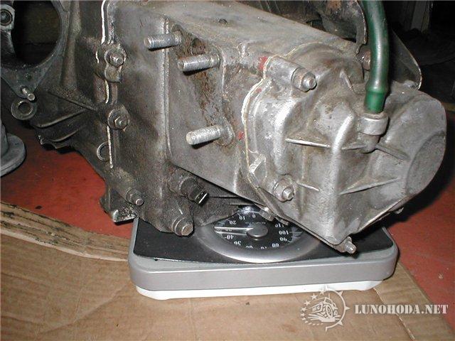

В эти выходные почувствовал себя разрушителем легенд. Где то прочитал, что восьмеркина коробка весит 25кг, цифра так понравилась, что Я в нее поверил - по факту...
Если еще шрусы вставить, самоблок и масло залить, то к 40кг подтянется.

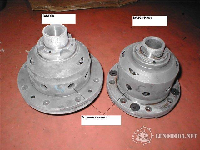

Кто сказал, что восьмеркино железо слабее Нивкиного, разница на лицо.
Как оно еще мои колеса кировские крутить будет.
Пока уповаю на теорию велосипеда: если подвести колесо велосипеда к автомобильному, разница будет видна, но ведь велосипед возит хозяина по тем же дорогам, что и авто, а если еще на раму любимую женщину посадить, то он будет возить их обоих.
Мотор в 9 сил, умягченый ремнем вариатора, крутящий на топком болоте относительно лысые камеры водоизмещением за 2т при весе аппарата 400 кг при скорости 2-5 км/ч не должен доставить проблем с трансмиссией

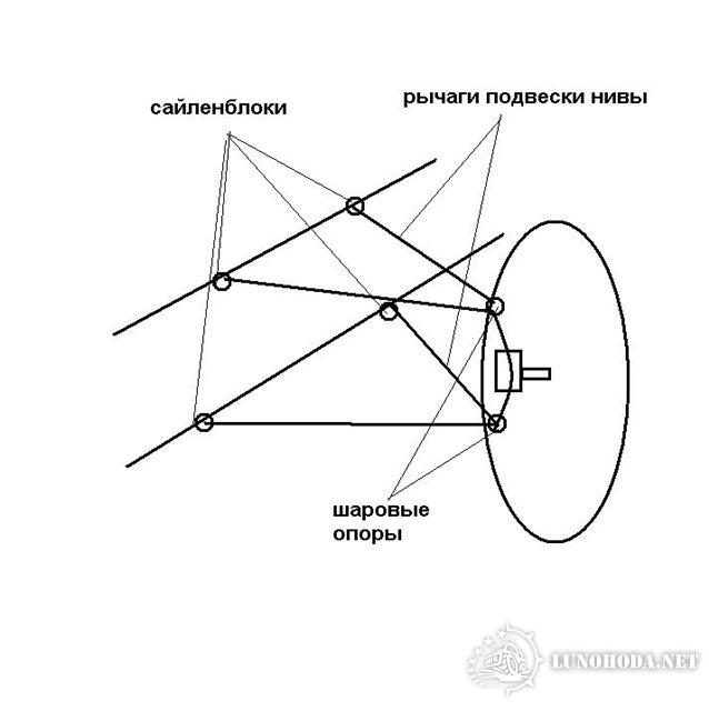

Еще озадачился вопросом, если рычаги передней подвески нивы приварить к раме, при повороте цапфы в шаровых возникнут ли отрывающие моменты? может оставить сайленблоки, тогда меняя длину вставки (ну вместо пружин и амортизаторов кусок лома), то можно иметь машинку с изменяемым клиренсом 8P
Petrovich
Только сёдня хотел Твою тему поднять! :))) Думаю, чево не пишет ни чего!
А почему бы ОКО КПП не попробывать??? В неё тоже самоблоки должны быть. :oops:

Белый Дом писал(а):А почему бы ОКО КПП не попробывать??? В неё тоже самоблоки должны быть.
Ага Жень, но уже эту коробку скучковал.
Писать пока нечего, творческий кризис, вернее колеса на снегу сварил, вчера КПП в дом затащил, разобрал, гараж то вездеходами завален, на новый год хочу один на улицу выгнать, там и вздохну, а пока до нового года КПП соберу, ступицы переберу и все, можно бамбук курить.
Хотя че нибудь придумаю.

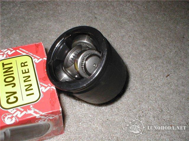

Сегодня купил шрусы для КПП, заглянул, а там....Вот и сижу, думаю это есть хорошо по крепкости или как, или наши пятишариковые лучше
:clever:
Petrovich
Дык, это внутренний ШРУС????
Я думал, они все такие.
А наружние - с шарами.
:oops:
Petrovich
Сообщения: 701
Зарегистрирован: 21 дек 2010, 04:35
Откуда: Нижневартовск
Сообщение Petrovich »
Белый Дом писал(а):Я думал, они все такие.
Да! А Я первый раз такой увидал. У меня на транспортере наши, шариковые стоят, а эти немецкие. А наружние у меня нивовские будут. Ступицы то нивкины, десяткины кроить надо, стойка в колесо не влезет, хочу сделать все без обрезания и удлинения, готовую железку купил, поставил и поехал. Даже раму кроить не начинаю, хочу КПП с шрусами, цапфами разложить, колеса прикрутить, а потом раму вокруг варить.
Petrovich писал(а):Сегодня купил шрусы для КПП, заглянул, а там....Вот и сижу, думаю это есть хорошо по крепкости или как, или наши пятишариковые лучше
ШРУС типа Трипоид :ok:
он Крепче, но имеет меньшие углы работы относительно пятишарикового [:})

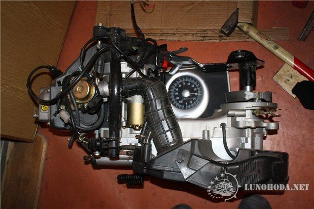

Чет не получается у меня легкие вездеходы строить, взвесил силовую от скутера, если глушитель и бензобак сверху положить, точно 40 кг наберется, КПП с приводами 40, колеса 150, поворотные цапфы нивы взвесил-еще 30, уже за 250 кг полез, а еще строить ничего не начал :shock:
